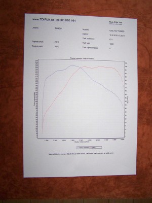

Jelikoz se Lukas z technickych duvodu nemuze dostat na forum, predavam vysledky z brzdy. Motor ma presne 99koni a 202NM. Narust vykonu myslim chaby, ale kroutak ma moc hezky, to je ale diky rapidne snizenemu tlaku turba kvuli smesi paliva. Koupil si budik na bohatost smesi a pri tlaku 0,6bar to mel strasne chude, tak snizoval na cca 0,4. Co vy na to?

Čtu správně 99 koní, ne kW? Ten motor v sérii má mít kolem 96 kW. To to máš tak uškrcený, žes ztratil 1/4 výkonu?

Yellow01 píše:Čtu správně 99 koní, ne kW? Ten motor v sérii má mít kolem 96 kW. To to máš tak uškrcený, žes ztratil 1/4 výkonu?
Ja bych to neprezil, ale bavime se o TurboZigim ;-)

po dlouhé době opět tady , ty parametry patří mně

nuz, necelych 100koni na 1.7T je velmi chaby vysledok. Chce to prerobit to krmenie, takto to moc zmysel nema-.....

Turbo Žigi, ale aspoň se ti ty křivky pekně překrejvaj..

Jinak ten graf má fakt moc hezký křivky, od 2000 ot./min. přes 180 Nm je supr. Já si myslím, že by šlo třeba upravit sání se čtyřbodem z nějakýho fiata / lancie a spojit to s ŘJ z toho motoru. To už by určitě nakrmilo dostatečně a není moc problém to sehnat.

kdyz to mas neustale chudy. zkousel si laborovat s vetsi tryskou z oplu? naka 1.8 nebo 2.0 se stejnym vstrikovanim. klasickou 1.7 to prehltilo benzinem

Co takhle jeste vyssi tlak paliva? nerikam ze se tim vyresi cely problem, ale muzes se posunout zase o kousek dopredu. To cerpadlo ktere dava 3,5bar neni az tak drahe.

Náběh krouťáku od nízkých otáček je famózní. Škoda ale, že začíná padat tak brzo. :(
Charakterově jsi vlastně vytvořil benzínový turbodiesel. :mrgreen: :lol:

mam taku obavu ze ta jedna triska aj keby bola vecsia by to proste nakrmit nedokazala.
1. Chce to proste poriadne mpi s riadnym tlakom v rampe.
2. vecsie turbo aspon gt25
Inak dat tomu dlhe prevody a na take bezne jazdenie by to nemuselo byt take hrozne :D

Trevor píše:ze ta jedna triska aj keby bola vecsia by to proste nakrmit nedokazala.
Preto su tam 2 obycajne trysky...keby sa vymenili za vacsie mozno by to slo lepsie.

Já vím , výkon nic moc .
Větší vstřikovače se sehnat nedají nebo o žádných nevím , teď mám na mysli stávající 2 jednobodové vstřiky .
O tom žádná že vícebod by to nakrmil , ale už se mi nechce investovat čas ani peníze , ale kdo ví co bude .....

Turbo Žigi píše:Větší vstřikovače se sehnat nedají nebo o žádných nevím
Ale daji se sehnat, testoval jsem na obyč 1.7i trysku z Opel Vectra 1.8i ( jednobod )....vysledek byl, že v nizkych otačkach to jelo lepe, ve vysokych se to přehltilo palivem. Takže tady by to mohlo pomoc !! 8)
