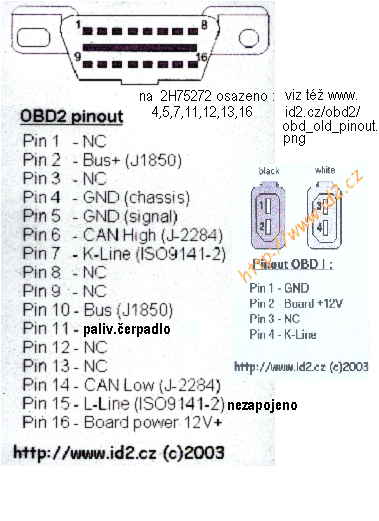

K tomu co píše zelvotron potřebuješ ještě PC a diagnostický program např. ICD a vědět, že bude spolupracovat s Tvojí řídicí jednotkou (typ najdeš na krytu ŘJ). Tebou uvedená čísla nejsou tak důležitá. Zásuvka OBD (16 pinová) normalizovaná a zapojení je na obr. Na mojí 2112 jsouzapojeny piny uvedené pod 2H75272.dmatej píše:...co potřebuju pro diagnostiku Lady Kaliny 11183-40 s motorem 11193-40.
Zásuvka je tam obdélníková 16, vypadá to, že ne všechny jsou zapojené.

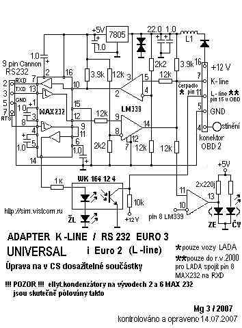

ICD s ELM327 jsem nezkoušel, ale spolehlivě chodí pod ruskými Windovsy s tímto adapterem : shli_mg2.jpg (hodnoty kondenzátorů jsou v mirofaradech a kondíky 1.0 jsou tantalové )

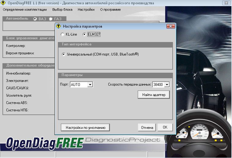

S ELM 327 by mohlo chodiť toto. Keď bude čas, skúsim
. ICD s ELM káblom nechodí.
