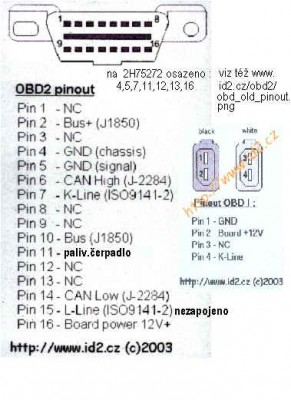

Snažím se přelouskat téma, ale kdybyste mi dokázali nějak shrnout co potřebuju pro diagnostiku Lady Kaliny 11183-40 s motorem 11193-40.
Zásuvka je tam obdélníková 16, vypadá to, že ne všechny jsou zapojené.
Příspěvky: 6286
Re: Diagnostika RJ motoru Lada 2112 v domácich podmienkach
Na základní vyčtení a mazání chyb a zobrazování měřených hodnot ti stačí univerzální OBD 2 kabel s ELM 327 (resp. jeho čínský ekvivalent za pár stokorun).
Petr HC
Příspěvek od Petr HC »
dmatej píše:...co potřebuju pro diagnostiku Lady Kaliny 11183-40 s motorem 11193-40.
K tomu co píše zelvotron potřebuješ ještě PC a diagnostický program např. ICD a vědět, že bude spolupracovat s Tvojí řídicí jednotkou (typ najdeš na krytu ŘJ). Tebou uvedená čísla nejsou tak důležitá. Zásuvka OBD (16 pinová) normalizovaná a zapojení je na obr. Na mojí 2112 jsouzapojeny piny uvedené pod 2H75272.

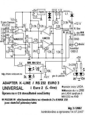

ICD s ELM327 jsem nezkoušel, ale spolehlivě chodí pod ruskými Windovsy s tímto adapterem : shli_mg2.jpg (hodnoty kondenzátorů jsou v mirofaradech a kondíky 1.0 jsou tantalové )
ICD chodi na VW kabli, na elm327 idu skor anglicke programy(scanmaster, pcmscan...)
