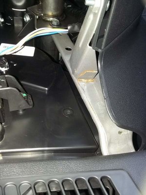

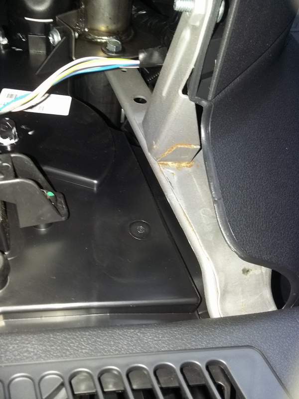

Tak jsem objevil první "pořádnější" korozi. Bydlí pod palubovkou u pravé nohy řidiče. Vypadá to jako by tama teklo, ale nevybavuji si, že bych pozoroval nějaké vlhnutí. Též jsem natočil to kurvítko v motorovém prostoru. Celkem pěkně to smáčí kabeláž asi ke klapce, katalyzátor a lambda sondu s kabeláží. Videjko zde: https://youtu.be/ZzzPj0BW8B0 .
Re: Markova Šedá myš s demencí, spíše bláznovstvím
Třeba tam ani neteče a je to projev rezavého materiálu ve výrobě a nyní leze to ven.

Jistě víš kde je odtoková dírka s tím gumovým kolínkem u motorku stěračů u krabice. Tak toto je grantí obdoba
. Na rozdíl od krabice to není vyspádováno do jednoho místa, ale hned do třech míst. Střední bazének odtíká do motorového prostoru viz. video a z krajních bazénků to teče do podběhů ... .

Teraz som zamrzol, lebo si spomínam na ten istý vodopád u svojej, a premýšľal som ako to odviesť inde aby to netieklo po tej hrubej-hadici, totiž tečie mi to priamo na ňu, kacírska myšlienka či to niečo nemá spoločné s tým brzdovým spínačom a zatekaním po kabeláži.
EDIT/Lebo: Dnes prší, opravený spínač zas odišiel a svieti kontrolka ESC, to som šiel len od brata z druhej ulice niečo mu odviezť a mám taký zlý pocit, že ani vymenený lepší spínač to neporieši, ten sa chystám nahodiť zajtra a budeme vedieť, podozrenie mám aj na kabeláž k spínaču.
A ešte k tej hrdzi, fotka nie je hore nohami? Ale určite by som to riešil pri najbližšej návšteve servisu alebo im poslať novoročnú fotku.

Vasku, to jen tak blbe vypada. V podstate o nic nejde
Liftback, ten dest vam zavidim neb u nas (Brno) asi uschnem. Tady se o nejakem poradnem desti neda jiz roky mluvit. Patnact cisel pod zemi je sucho.
Tak ono u mne je ta kabelaz "najustovana" tak, ze by pri beznych naklonech vozu nemela umoznovat stekani vody k ridici jednotce u spolujezdce, ale je to tezce na hrane. Druhy smer k ridici mne nenapadlo zkoumat neb tam jsem zatim nic draheho netusil
. Tva domenka o mozne souvislosti s tvymi potizemi mne ovsem znejistela. On treba ten spinac na pedalu spojky totiz vypada hodne exoticky a asi nebude snadne jej v pripade potreby sehnat
Co se tyce fotky koroze tak je orientovana spravne. Jen ja byl pri porizovani hlavou dolu s vanou vyvalenou nahoru
. Nevim jak by ti to resili u vas, ale u nas se o to ani nema smysl pokouset jinak nez svepomoci. Teda v mem pripade urcite
