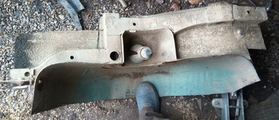

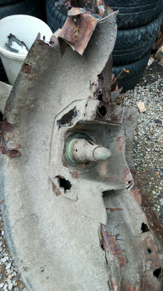

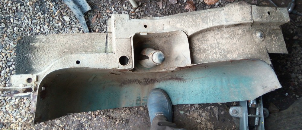

Jo, dnes jsem odstrojil 2 nivy, nádrže, atak... Abych měl zdroj plechu a misky... A vyřezal tu pravou stranu...
Tak tak menší oprava
už se s tím nijak nemažu... Vždyť je to vcelku jednoduchý vozidlo...

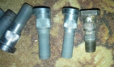

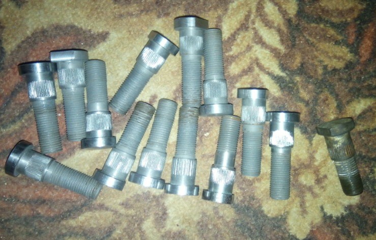

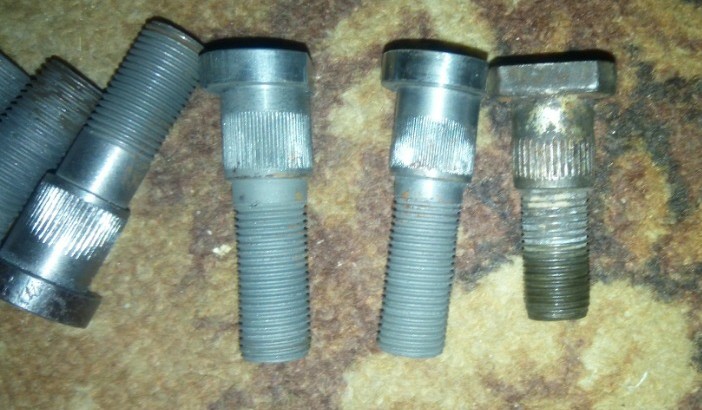

Tak se mi narodily delší šrouby na předek, kvůli liťákům, ta nedotočená matka se mi vůbec nelíbila...
Kdyby někdo chtěl, není to úplně nejdražší sranda... Matroš origo na šrouby...

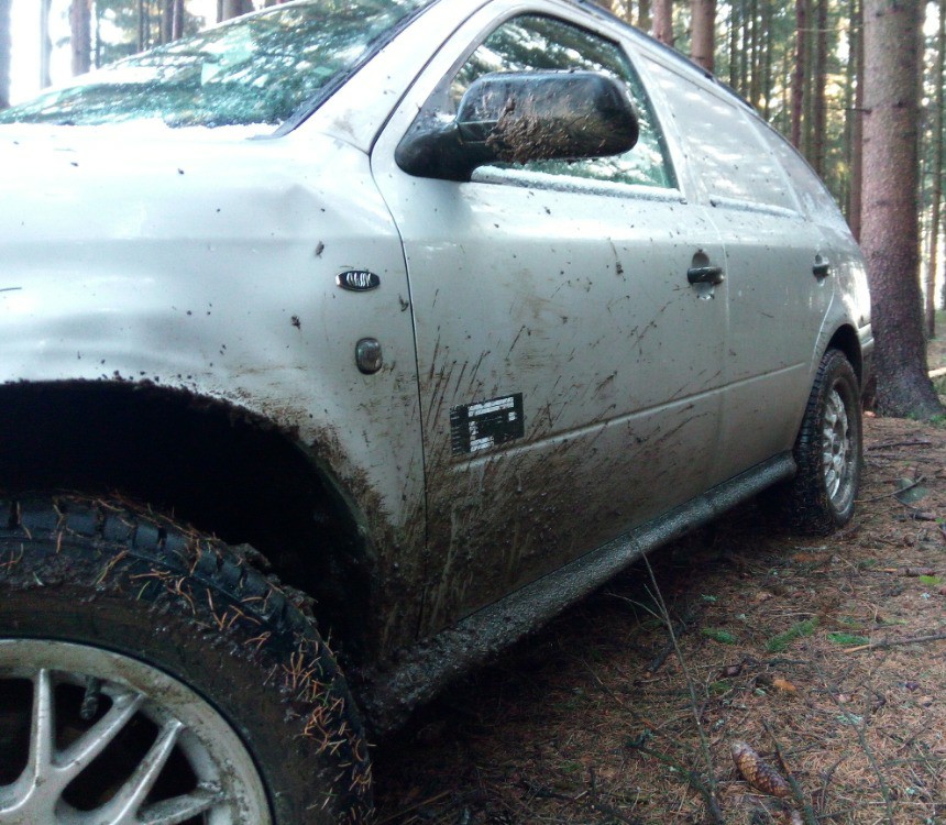

By člověk nevěřil co ta přizvedlá vochcávka projede...
Re: Niva Ondra
mám alu podložky asi 10mm pod kola a org. šteft opravdu nedosahuje potřebné délky na použití pro montáž
Tak leží v polici a odpočívaj

Re: Niva Ondra
Normální šroub stojí 4 pětky, tenhle je 50mm a případně delší lze domluvit... Cca 6-7 pětek...
Ale o 1cm to nemá moc velkej význam... Vzadu dám asi podložky, mám 24mm, do těch se můžou dát štefty...

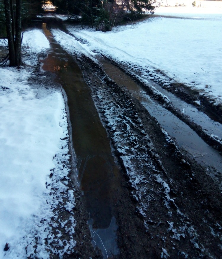

Já ji zvedl o 3cm všude, a nic slyšet není... Tak jsem rád...
Dal jsem jí 205/55/16 a 9mm zimní protektor, vyjedou v blátě fakt hodně, a mám lehčí zadek a myslím že to je znát... Je to taková herka, obouchaná a vysloužilá...ale jezdí... Ještě mám přes rok STK tak musí sloužit... Pak uvidím... Trochu lituju že jsem si nenechal tu spi bílou bez papírů... Teď dělám 1km od baráku jen lesem, ta by mi stačila...

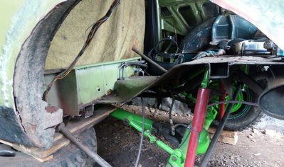

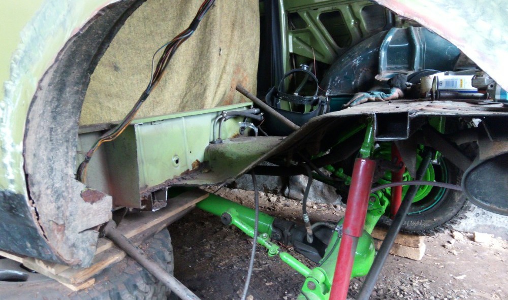

Zase trochu řezání
Ale jedna strana je hotová, u tý druhý jsem se odvážil řezat o trochu víc...
Re: Niva Ondra
Jak to je hotove tak to vypada ze to neco vydrzi. Dneska jsem v praci videl kastli stareho fiata ala zigul. Zadni dif i listove pera, kastle docela zachovala a vzadu kotouce i uchyty na trmeny, co by sly mozna i na nivu. Nicmene to behem chvilky dostalo zahul a bylo po vzacnostech. Kratke kosti i uchyty byly hodne bytelne.

Re: Niva Ondra
2 Ondra1,7mpi:
Ty se teda te klempiriny nebojis...

Re: Niva Ondra
No slo to do stareho zeleza a jako takove to dopadlo. Nez jsem videl co a jak to tam je, tak to trochu poštelovala hydraulika.. Ale uz vim, ze ty fiaty maji takove dily, jen toho asi moc uz nebude. Trmeny by na Nivu napasovat na ty mezikusy asi sly, ale jak potom dal resit poloosy a kotouce a jake trmeny zvolit, to uz by bylo asi dost narocne.

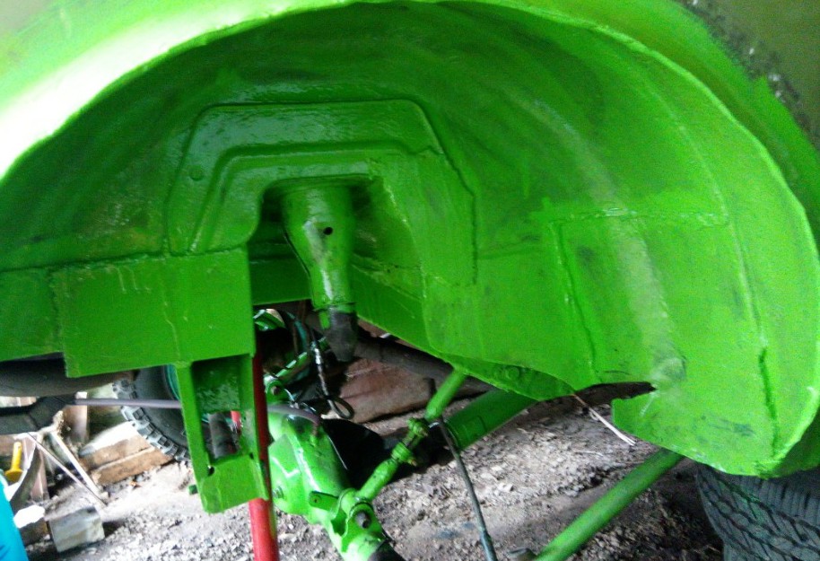

Re: Niva Ondra
Máš i foto jak jsi napojoval ty nosníky (zesílená čast karosérie - samonosný rám) co jsi uřezal na sebe?
Chtěl bych vidět fotku spodku auta po tom co jsi to dodělal. Dík.

Re: Niva Ondra
Ok zítra vyfotím...
