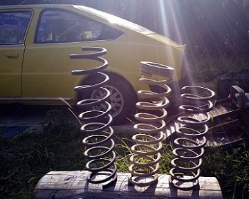

2 Mara: jj, to me se plazi vpodstate po sloupku, tak to vidom asi jen na jeklik k baterce... a nahore prilepit a dat vic samoreznaku
2 Ondra1,7mpi: tak uz tam jsou pruziny od Tebe, chtel jsem se zeptat na ty tlumice z terana, to jsou z I? jake jsou potreba upravy, nemas odkaz? diky a predek mas zvednutej jak, me ted prijde moc nizkej, mam 3 podlozky pod cepem a podlozenou misku, pomuzu si, kdyz dam podlozky jeste pod pruziny? Chtel bych predek jeste alespon o 2-3 cm

- evoluce zadnich pruzin, od seriove vpravo po tu dnesni :)

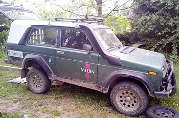

- jsem zvedav, kolik si to sedne...
- IMG_20180510_185304.jpg (193.3 KiB) Zobrazeno 2064 x

tlumiče jsou z terána 2, nijak se nemusí upravovat, padnou tam parádně. na druhý nivě jsem převařil originál tlumiče uchycení na nápravu a taky to funguje dobře. Sedne si to dost, kor s tvými náklady
mě ty pera 55cm sedli už asi 2-3cm.

vepředu to zvedneš max o 5 cm podložkou pod čep a tím musíš dát klíny cca od 2 do 3 cm. jiné zvedání je dost komplikované ale lze, jsou to ty spešl podložky asi 6,5cm z vlákna o zvedání nebo se zeptej Maja... spouštění nápravnice jsem taky vzdal...

inak tie pruziny uz u mna sadli natolko ze som im pridal 5cm podlozky
