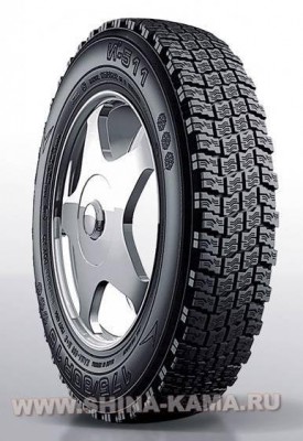

- Luděk Ondrůch
- Příspěvky: 1548
Možná trochu předčasně se začínám poohlížet po zimních pneu na Nivu. Minulé dvě zimy jsem ještě (s mírnými problémy - v příkopu jsem skončil jen jednou) odjezdil na původních Kama 232, nyní je již nákup nevyhnutelný. Po důkladném prostudování českého internetu zatím vyhrávají 175/80R16 Kama 511 set s duší za 1790,- (Pneuok.cz). Zajímalo by mě, na čem jezdí v zimě ostatní nivaři, zvláště ti, kteří používají originální disky 5Jx16. Výše jsou doporučeny rozměry 195/65R16 či 205/60R16. Zvláště druhý rozměr má širokou nabídku, ale podle mého vyžaduje širší disk (alespoň 5,5). Nebo se mýlím a je to v pohodě?
