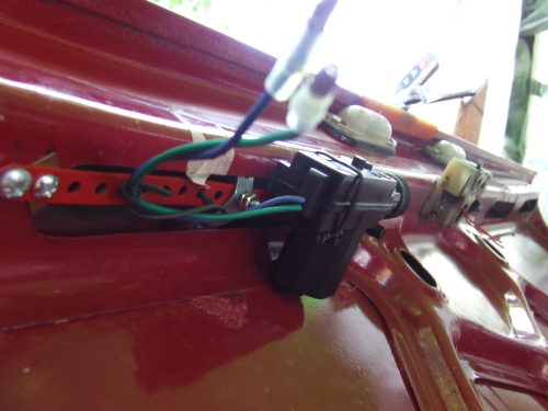

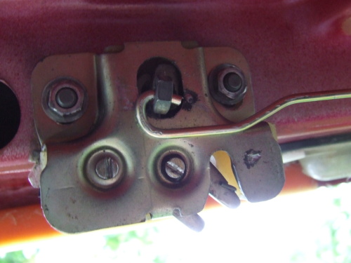

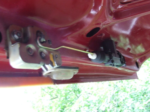

Já to mám na 2107 takhle:
Nešla mě tam vyvrtat díra tak tam je přivařená matka a je to možná lepší. Tahá mě to úplně bez problémů normální motorek.

Milda
Příspěvky: 238
Registrován: sob kvě 13, 2006 23:29
Bydliště: Luže/Chotěboř/MB
Příspěvek od Milda »
Tu originál pásovici sem použil na dveře a tak sem na kufr použil z merkura je to přichycený na každý straně na kufr, z druhý strany jsou takový ty samořezný podložky a středu je jen taková vzpěra, protože ten merkur je docela pružnej.
