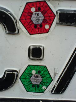

no vida a je to v suchu :wink:
radek mb, jj je to tam, sraz už konečně přestal bejt v ohrožení :D

Gratuluju :wink: Mě to čeká v pátek těsně před odjezdem, su hazarrrdéérrrrrr :twisted: :lol:

Hrubi, Díky, to fakt docela riskuješ, ale tak maximálně ti to prodloužej o měsíc :lol:

No, nebo tam najdou céčko a měsíc se konat nebude. Nesouměrnost brzd je svině a při běžným lehkým brždění ani nemusí vyjít najevo.
