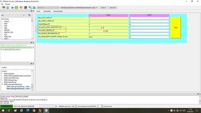

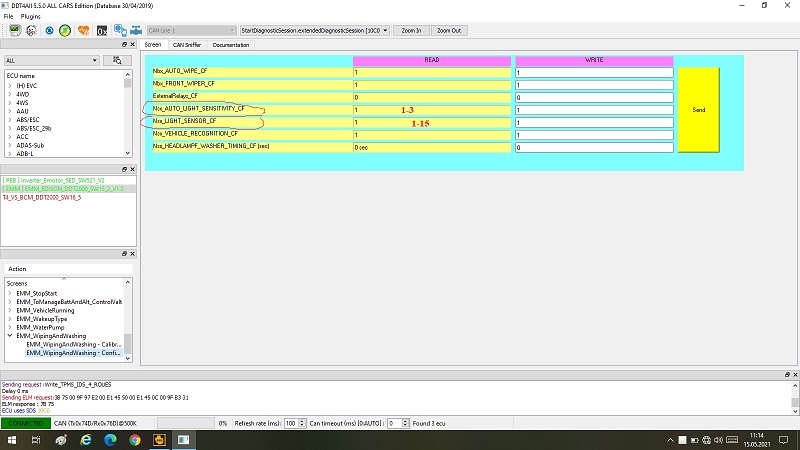

Caute, píšem sem, lebo ak z toho nič nebude, zbytočne zakladať nové vlákno. A ak sa to pohne, tak môžeme založiť nové vlákno... Čiže jedná sa o to, že dnes som mal čas na Vestu a našiel som nejaké nastavenia svetelného senzora. Zasa až toľko času na skúšanie som už nemal. Takže ak sa už niekto s tým hral, dajte vedieť ako to dopadlo. Resp. ak bude mať niekto na to čas, tak dajte vedieť či je to to čo potrebujeme. Tieto nastavenia som objavil na sw cross(na sedan som už nemal čas, lebo som mal iné plány s crosskou) , ale mala by byť takáto možnosť aj na všetkých starších Vestách. Ide o to, že tieto nastavenia sú "zašité" pri nastaveniach stieračov v jednotke EMM, a sú označené ako "svetelný senzor" a "citlivosť automatických svetiel". Pri jednom je možnosť voľby 1-3 a pri druhej až 1-15. Na fotke som tie položky označil a aj ku nim dopísal tie rozsahy. Ja mám(a asi aj všetci) nastavené jednotky, čo by podľa popisu malo znamenať skoro "minimálna", lebo minimum má byť 0, čiže potom "maximálna" je pri jednom 3 a pri druhom 15. Ak sa niekto "obetuje" na experiment, tak dajte vedieť, lebo ak je to fakt citlivosť, tak to by bola paráda, mohlo by nám svetlá zapínať skôr. Lebo teraz je to občas dosť neskoro. Na crosske ma to neštve, tam mám zapnutý zadok stále s DRL, čiže zozadu ma je vidno a spredu v podstate tiež a keď je už fakt dosť tma, tak zapnú stretávačky. Len na sedane by sa patrilo, až zasvecuje skôr, lebo teraz keď chodíme pravidelne tak, že by sa patrilo už svietiť a senzor stále nezapína, tak to musíme riešiť tak že máme zapnuté stále stretávačky(po vypnutí motora samé vypínajú). Dajte vedieť čo ktorá položka robí a či treba obe meniť,.... Prípadne môžete založiť aj samostatnú tému, ak tu nič podobné nie je. Prikladám tu fotku:
