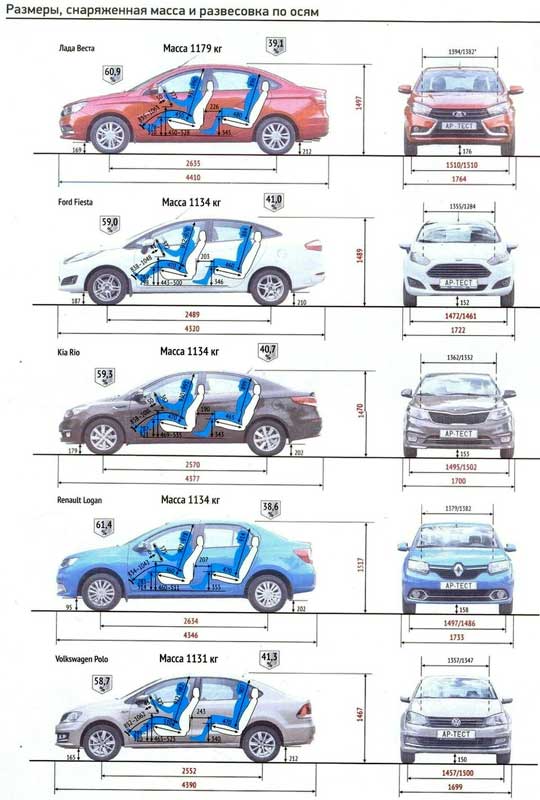

Zaujímavé porovnanie veľkostí približne rovnakých vozidiel:
