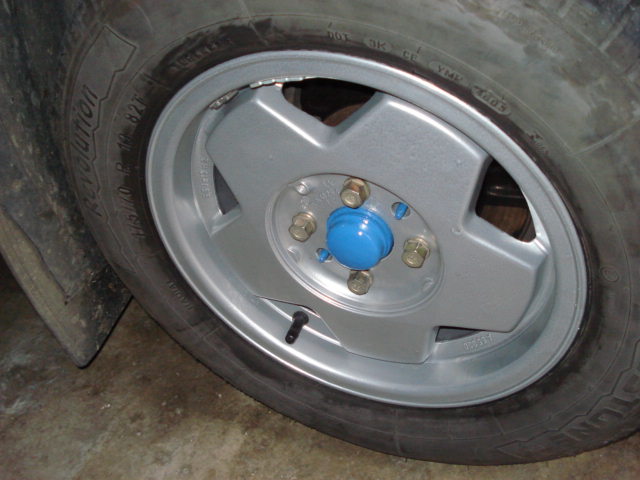

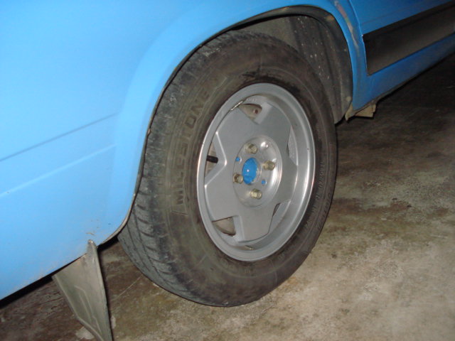

Příspěvek od rosta »
8)
rosta
Příspěvky: 1417
Bydliště: Moravany u Holic
tady jsou :P

rosta, paráááda Rosťo :-)

mno pekne to je ale je to maléé
navic co to zavaží na tom limci z venčí?to se nekdo krapet spletl ne? :mrgreen:
to ti tam mohl rovnou řachnout to naražecí na hranu.
nalepovaci je to proto že se lepi zevnitř aby nebylo videt :lol:

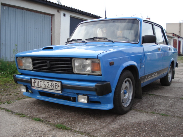

další fotky

Krajsie ako pretdym ,pasuju na to auto :D ...len mne by nejaky debil nalepil na limce zavazia ta ho zastrelim na mieste :evil:
Inac kde si objednaval ten naduch na prednu kapotu+cena cca ?

ten nasávač jsem kupoval asi před 5 lety-tuning E35 LITOMYŠL a stál 650 kč-laminát
Petanek2101 píše:nalepovaci je to proto že se lepi zevnitř aby nebylo videt
To je sice pravda, jenže mám zkušenosti, že ne na každá kola jdou nalepit, aby se potom kola dala namontovat na auto. Jde totiž o velikost mezery mezi ráfkem a bubnem, resp. třmenem. Sám jsem tohle jednou řešil a nakonec se závaží musela dát zvenku. :? Mezi ráfkem a bubnem byla mezera jen 2 - 3 mm a to se tam závaží nevejde.
Rosťo, vypadá to pěkně. :wink: A pokličky na středy k tomu nemáš?
Příspěvky: 12138
Hele, neni náhodou závažíčko od toho, aby se to vyvažovalo? To snad má vliv, jestli to je na jednej nebo druhej straně... Jak by jste mi jinak vysvětlili, že na obyč plecháče se dávají zvenčí i zevnitř?
Na liťáky se taky dávají zvenčí i zevnitř. Jenže pokud to jde, tak se závaží určené pro stranu zvenčí dává taky dovnitř, takže zvenčí nakonec není vidět. :mrgreen: To sem Ti to vysvětlil, co? :lol:
Prostě a jednoduše se na liťák závaží pro vnitřní stranu nalepí na vnitřní límec co nejblíže k okraji a závaží pro venkovní stranu se nalepí zevnitř do disku co nejblíže vnějšímu okraji to jde. Protože takhle umístěné závaží má díky umístění menší účinnost, než závaží naklepávané, musí se jich nalepit víc. Výsledek je ale v obou případech stejný - vyvážené kolo. :wink:
Příspěvky: 12138
Nooo, nevim, ale když dejme tomu v bodě X potřebuju 5 deka, tak tim, že do bodu Y nacpu 10 deka, to nemůžu vyvážit správně.... :scratch:
Jaktože ne? :roll: Vždyť je to síla na páce! Jestliže na metru dám 10 kg (N), a na půlmetru dám 20 kg (N), tak v obou případech bude výsledná síla stejná. No a to samé platí i u vyvažování. :wink:
