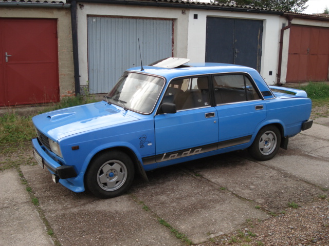

To je sice pravda, jenže mám zkušenosti, že ne na každá kola jdou nalepit, aby se potom kola dala namontovat na auto. Jde totiž o velikost mezery mezi ráfkem a bubnem, resp. třmenem. Sám jsem tohle jednou řešil a nakonec se závaží musela dát zvenku.Petanek2101 píše:nalepovaci je to proto že se lepi zevnitř aby nebylo videt
Rosťo, vypadá to pěkně.
- Příspěvky: 12139
Hele, neni náhodou závažíčko od toho, aby se to vyvažovalo? To snad má vliv, jestli to je na jednej nebo druhej straně... Jak by jste mi jinak vysvětlili, že na obyč plecháče se dávají zvenčí i zevnitř?
Na liťáky se taky dávají zvenčí i zevnitř. Jenže pokud to jde, tak se závaží určené pro stranu zvenčí dává taky dovnitř, takže zvenčí nakonec není vidět.
To sem Ti to vysvětlil, co?
Prostě a jednoduše se na liťák závaží pro vnitřní stranu nalepí na vnitřní límec co nejblíže k okraji a závaží pro venkovní stranu se nalepí zevnitř do disku co nejblíže vnějšímu okraji to jde. Protože takhle umístěné závaží má díky umístění menší účinnost, než závaží naklepávané, musí se jich nalepit víc. Výsledek je ale v obou případech stejný - vyvážené kolo.
- Příspěvky: 12139
Nooo, nevim, ale když dejme tomu v bodě X potřebuju 5 deka, tak tim, že do bodu Y nacpu 10 deka, to nemůžu vyvážit správně....
