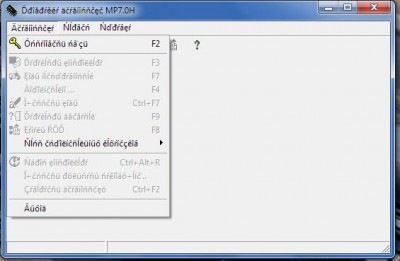

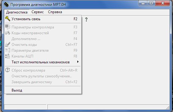

Re: Diagnostika RJ motoru Lada 2112 v domácich podmienkach
Bez poruštených woken to vyzerá takto
Po "poruštení":
