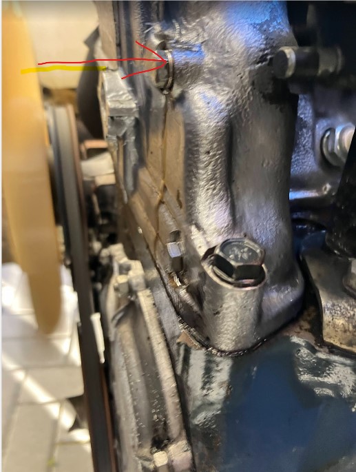

Když mám ten motor tak umytý, tak jde konečně vidět, kde je nejvyšší bod, kde ton olej začíná z motoru vytékat. Je tam šroub s pérovou podložkou. Zkusil jsem jemně dotáhnout , ale po nastartování to teče pořád. Může se dát na závit ten těsnící tmel, kterým se těsní převodovky?
