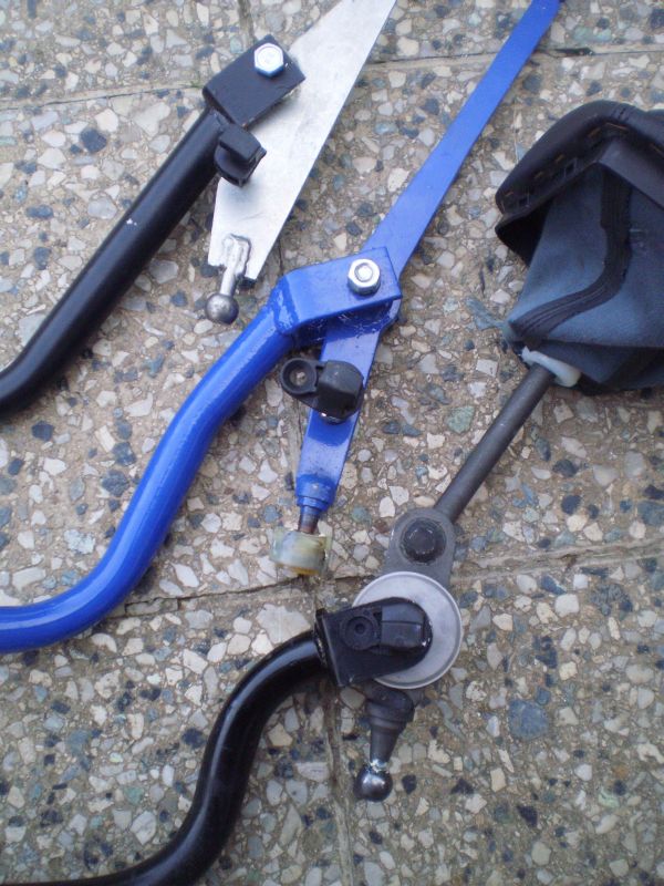

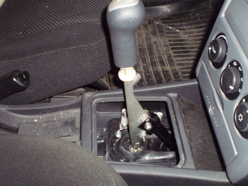

Co sa tyka uprav, auto dostalo uz spominane kocky pod zadne tlmice, 5.drziak motora, ktory som dal momentalne stranou, pretoze som vsetky silentbloky zamenil za silentbloky z Priory2, upravil som napojenie reaktivneho tiahla kulisy na prevodovku, osadil kulisu s kratkym chodom, rozperu medzi spodnymi ramenami, automaticke svietenie, programovatelny cyklovac, 2DIN radio s dotykovym displejom a navigaciou, upravu spinacej skrinky kvoli vypinaniu radia pri vytiahnuti kluca zo zapalovania a nakoniec som vytlmil vsetky dvere, batozinovy priestor a motorovu priecku s palubovkou. Na rade bude vytlmenie zvysku podlahy, strechy a prednej kapoty. V plane je osadenie sania s premenlivou geometriou z Priory2 a nakoniec mozno aj domcek riadenia z Kaliny Sport.
Krátka kulisa Rozdiel medzi origo (spodná) a krátkymi kulisami

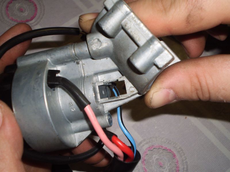

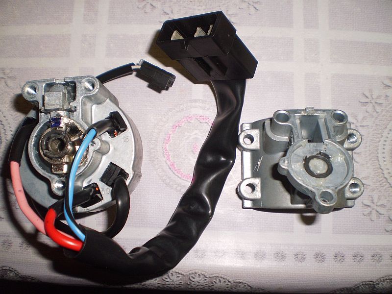

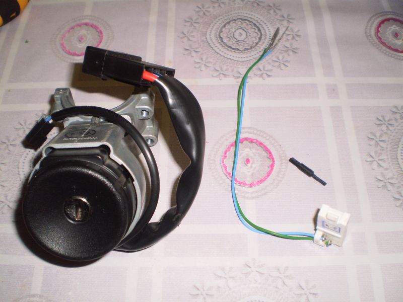

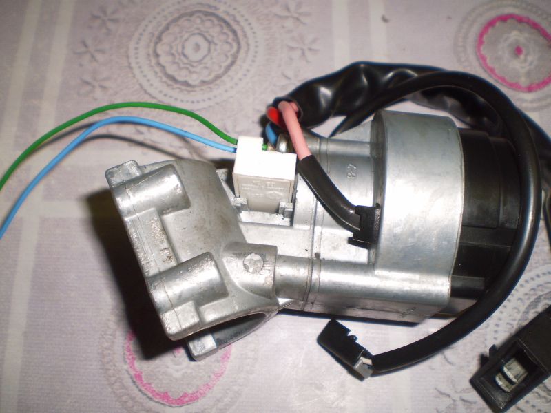

Uprava spínačky spočívala v osadení mikrospínača zo 110ky a prislusneho kolika, ktory vsak musel byt z novsieho typu, ktora uz ma kratci kluc, cize dlhsi kolik.
Spínačka z Priory a príslušné ingrediencie Diera pre mikrospínač - prežitok zo 110ky Už len doplniť potrebne ingrediencie Hotovo Dakujem Valdo, uvazoval som aj nad svetlami z Priory2, ktore maju integrovane denne svietenie.

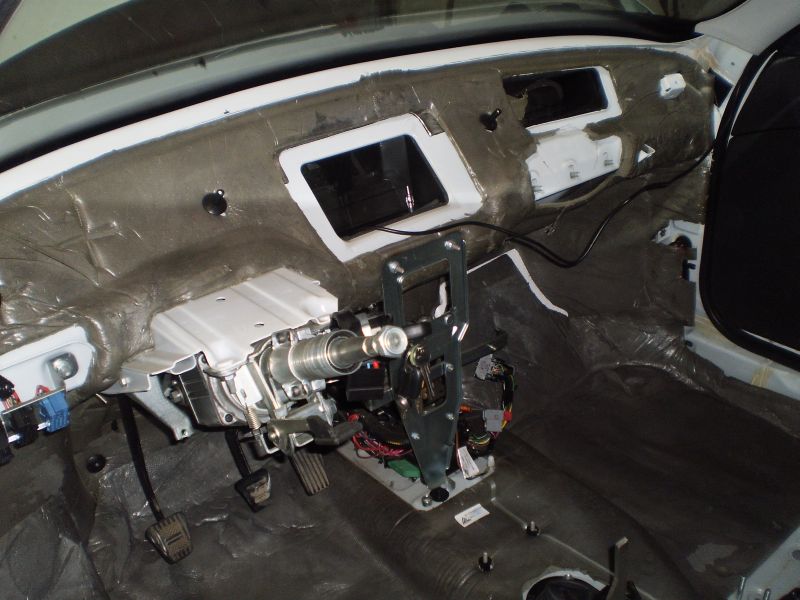

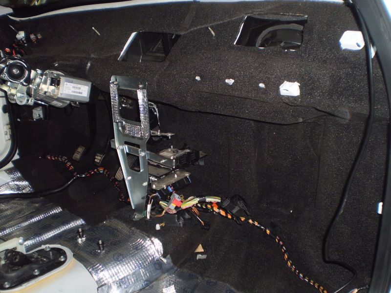

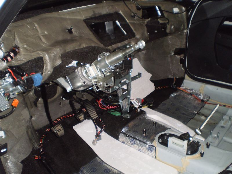

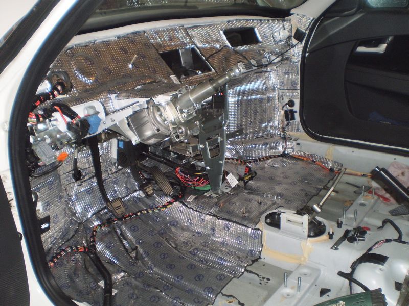

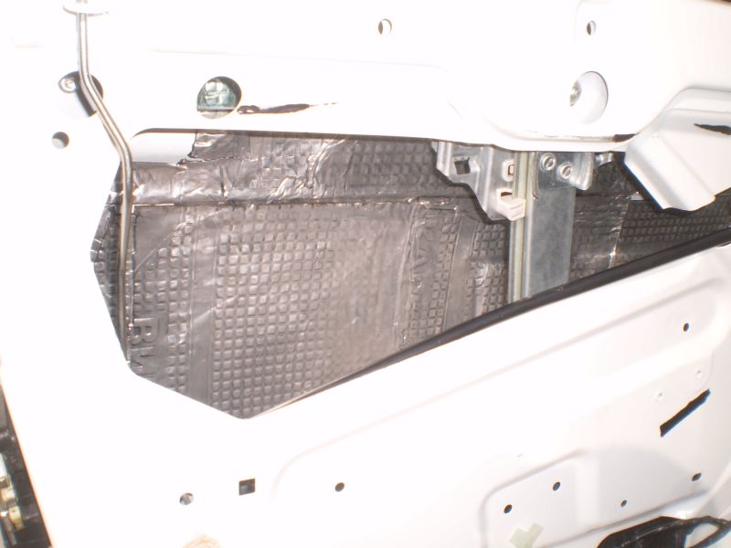

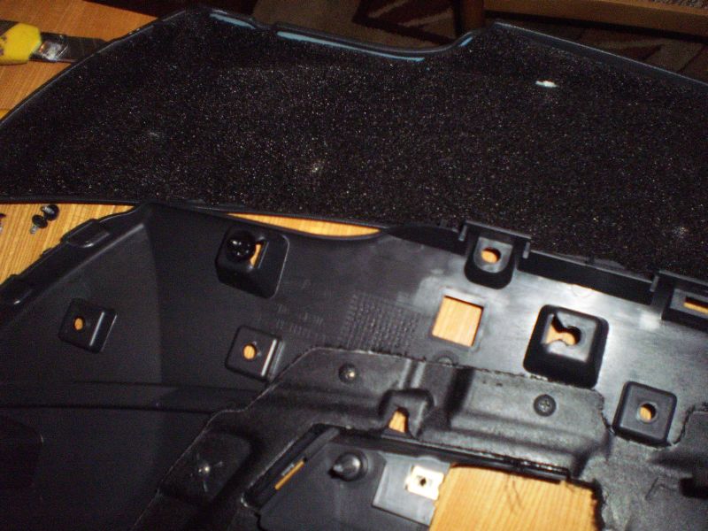

Takto vyzeralo povodne odhlucnenie, same medzery a k tomu odstávalo od plechu Okolo volantovej tyče široko daleko nic a potom sa clovek cuduje, ze prevodovka strasne huci STP Bimast Bomb 4,2mm antivibracny material STP Bitoplast 5mm hlukopohlcujuci material Bitoplast len na motorovej priecke a blatnikoch, na podlahu pojde termoizolator Vytlmena kazda medzera Navrchu ostala povodna izolacia, plochy, ktore nezakryva boli doplnene materialom STP Splen 8mm Palubovka zozadu, vytlmena antivibracnym materialom STP S&S 1,1mm a hlukopohlcujucim STP Bitoplast 5mm

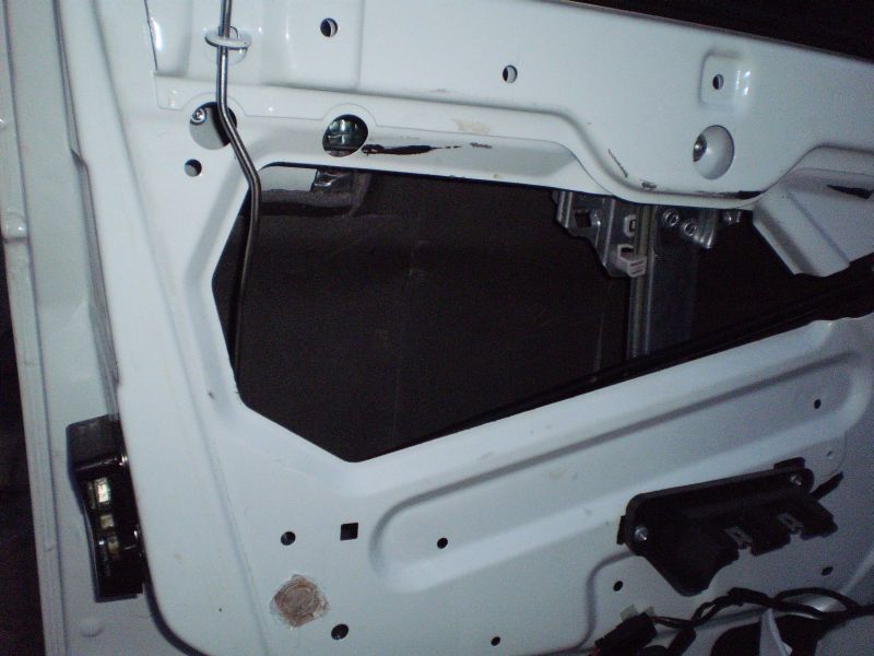

Dvere v origo stave
Antivibracny material Vikar 2mm
Kazda medzera zaplnena

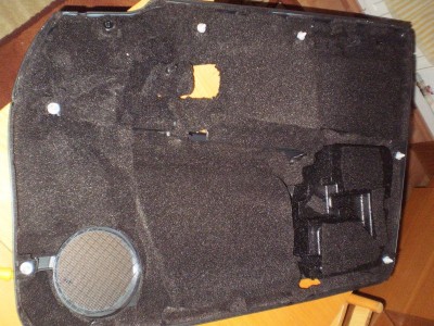

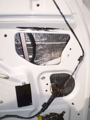

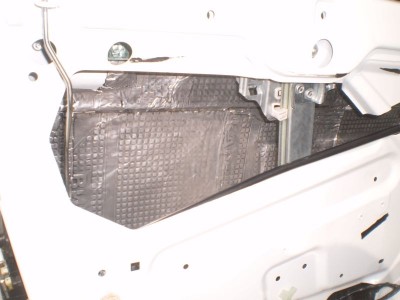

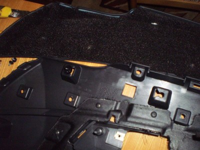

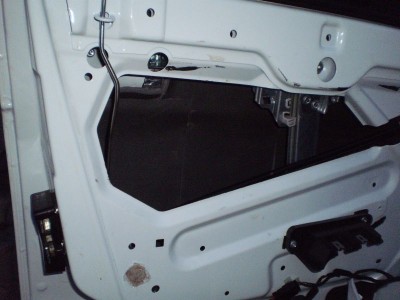

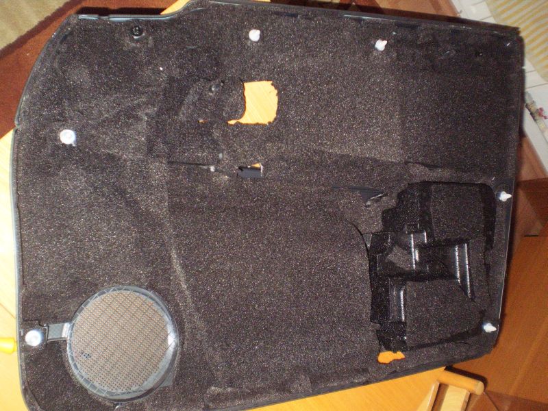

Zvuko-termo izolator STP Splen 8mm Hlukopohlcujuci material STP Bitoplast 5mm Rozobraty tapacir, kazda plocha musi byt vytlmena Otvory vo dverach boli povodne opatrene tvrdymi ciernymi "foliami" aby na tapaciry netiekla voda. Bol to nesutocny zdroj hluku, pretoze boli tak tvrde, ze v zadnych dverach sa dolamali. Otvori boli zalepene antivibracnym materialom Vikar 2mm. Analogicky to vyzera u ostatnych dveri, aj 5. su spravene rovnakym sposobom. Batozinovy priestor je vytlmeny materialom STP Bimast Bomb 4,2mm + STP Splen 8mm, no zadne blatniky este planujem dotlmit Bitoplastom. Miesta dotyku plastovych casti a plechu su taktiez opatrene Bitoplastom a dotyk tapacira s dverami 4mm PU tesnenim.

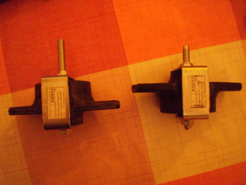

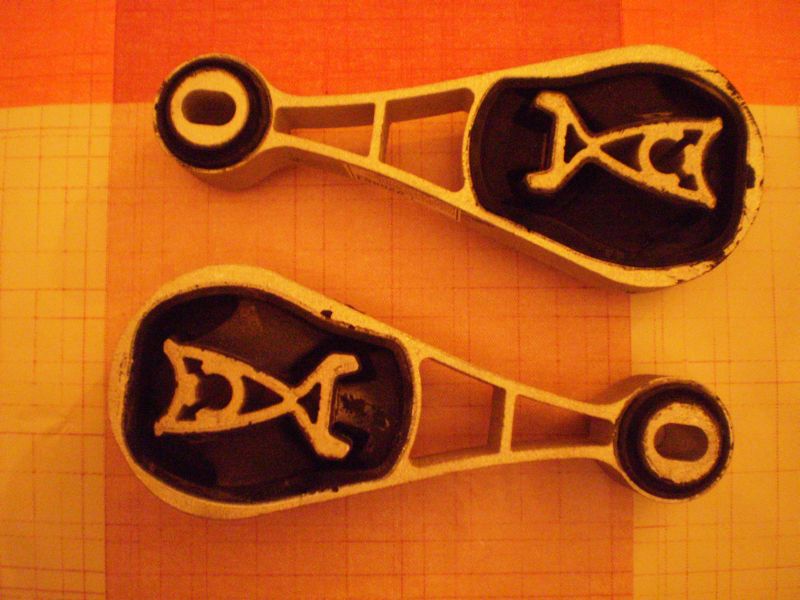

A na dnes už len spominane silentbloky a sanie z Priory2.
Tzv. záchyty reakcie od švédskej firmy Silentbloky motora a prevodovky, vyvinuté specialistami z Porsche

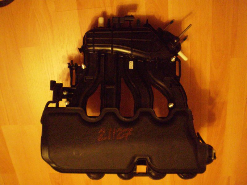

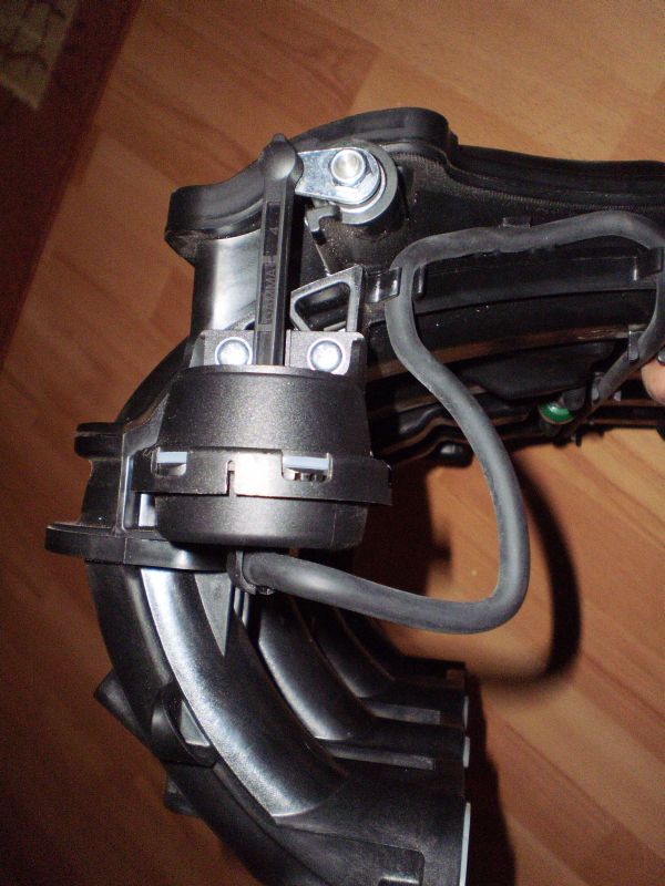

Sanie s premenlivou geometriou 21127 zo 106 konovej 1,6 16V. V základe je o 8cm dlhsie, vo vysokych otackach sa v nom otvoria klapky do pomocneho zasobnika vzduchu, cim sa sanie skrati cca o polovicu
Membrána ovladajuca preklopenie klapiek pomocou podtlaku cez elmag. ventil ala karburator OZON
