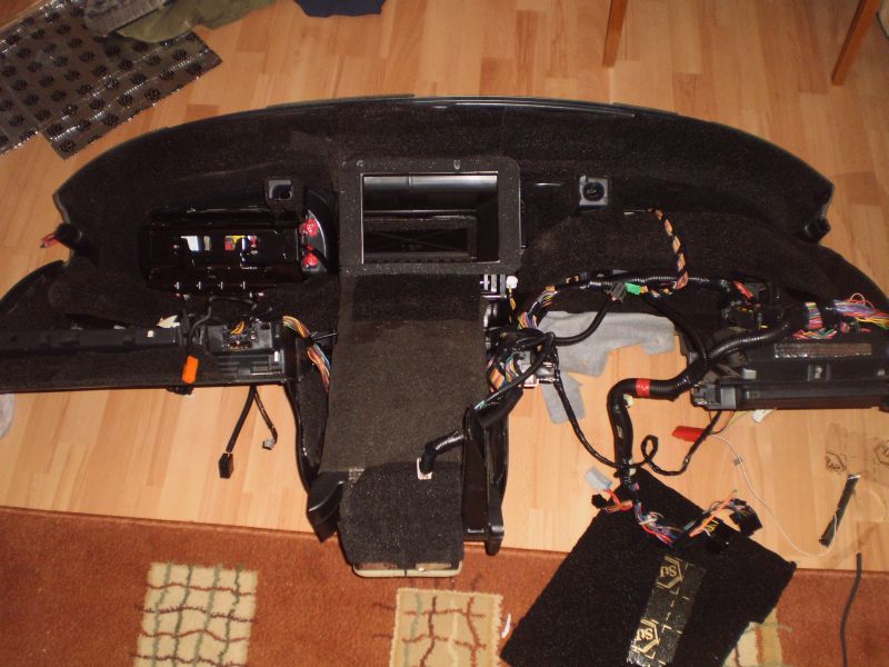

A teraz to tu zaspamujem fotkami :mrgreen:

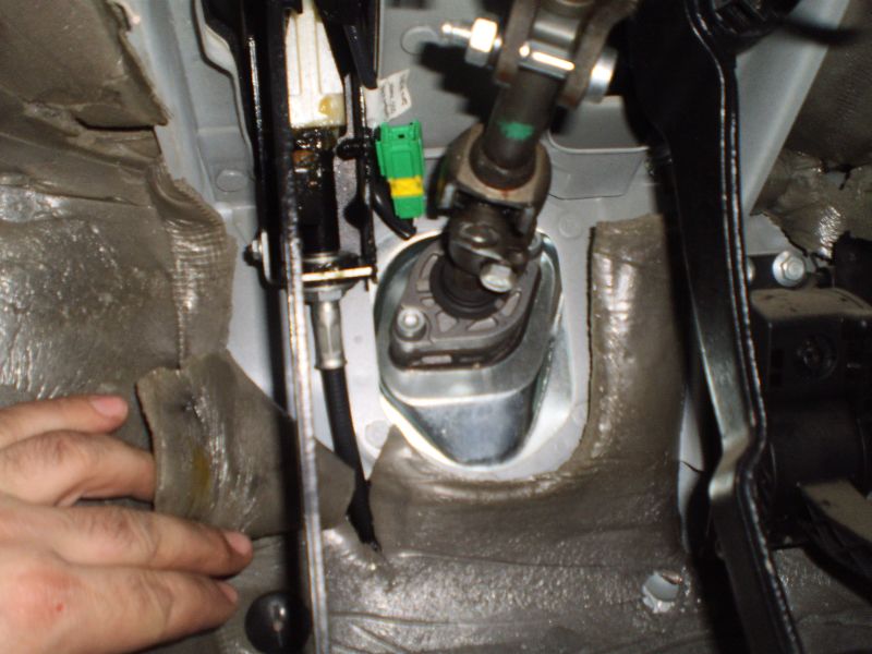

Takto vyzeralo povodne odhlucnenie, same medzery a k tomu odstávalo od plechu
Okolo volantovej tyče široko daleko nic a potom sa clovek cuduje, ze prevodovka strasne huci
STP Bimast Bomb 4,2mm antivibracny material
STP Bitoplast 5mm hlukopohlcujuci material

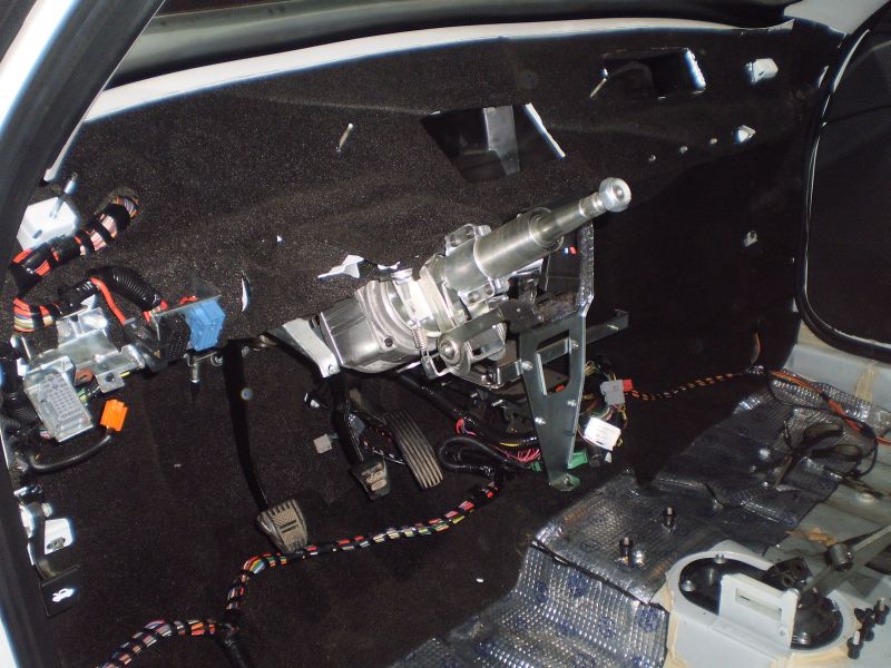

Bitoplast len na motorovej priecke a blatnikoch, na podlahu pojde termoizolator
Vytlmena kazda medzera
Navrchu ostala povodna izolacia, plochy, ktore nezakryva boli doplnene materialom STP Splen 8mm
Palubovka zozadu, vytlmena antivibracnym materialom STP S&S 1,1mm a hlukopohlcujucim STP Bitoplast 5mm

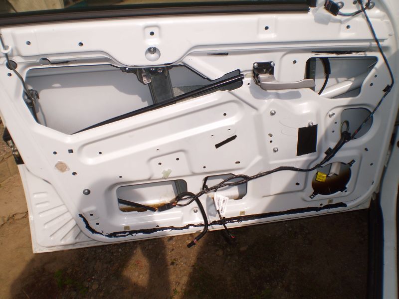

Dvere v origo stave

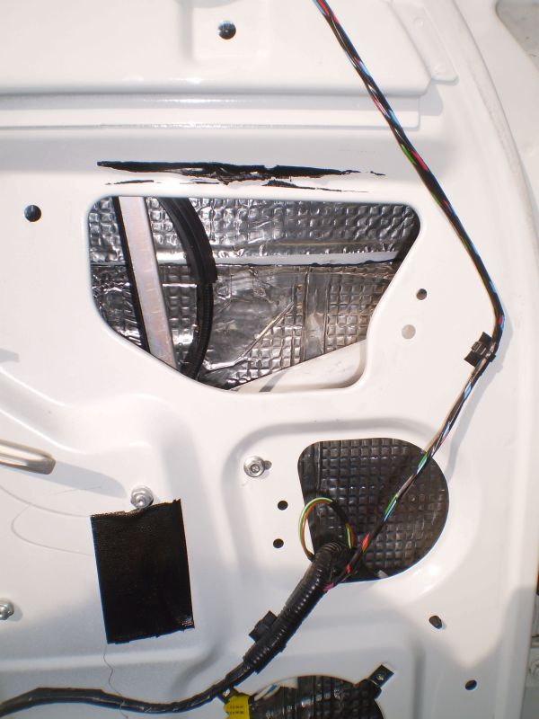

Antivibracny material Vikar 2mm
Kazda medzera zaplnena
Zvuko-termo izolator STP Splen 8mm
Hlukopohlcujuci material STP Bitoplast 5mm
Rozobraty tapacir, kazda plocha musi byt vytlmena
Otvory vo dverach boli povodne opatrene tvrdymi ciernymi "foliami" aby na tapaciry netiekla voda. Bol to nesutocny zdroj hluku, pretoze boli tak tvrde, ze v zadnych dverach sa dolamali. Otvori boli zalepene antivibracnym materialom Vikar 2mm. Analogicky to vyzera u ostatnych dveri, aj 5. su spravene rovnakym sposobom. Batozinovy priestor je vytlmeny materialom STP Bimast Bomb 4,2mm + STP Splen 8mm, no zadne blatniky este planujem dotlmit Bitoplastom. Miesta dotyku plastovych casti a plechu su taktiez opatrene Bitoplastom a dotyk tapacira s dverami 4mm PU tesnenim.
