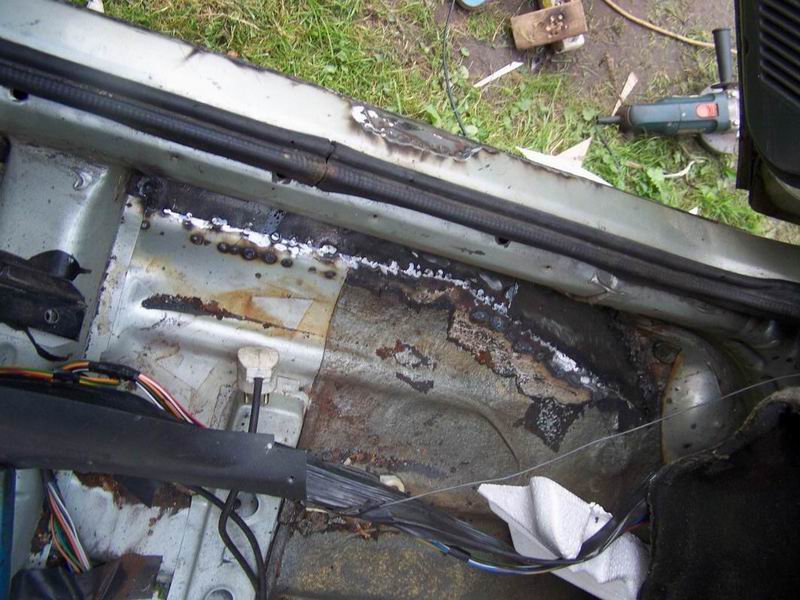

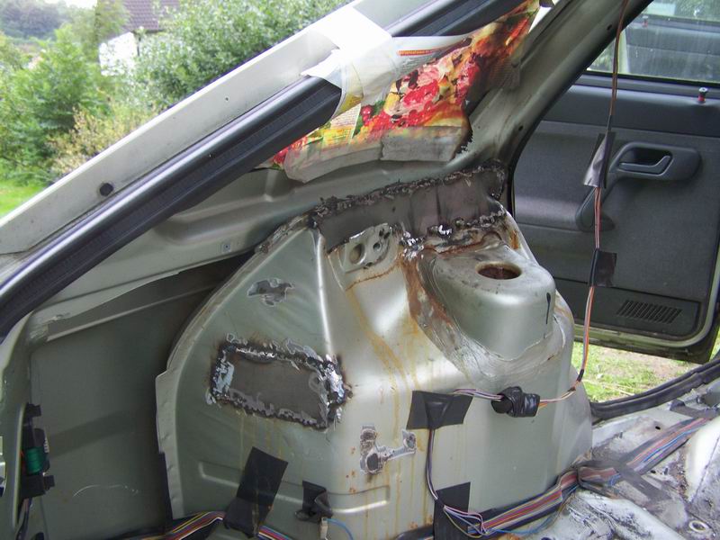

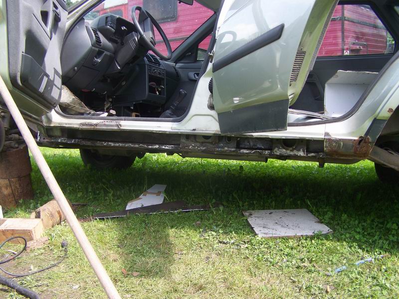

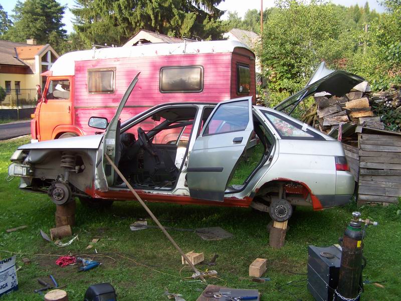

Tak po třech dnech neskutečný pakárny mám vyvařenou levou stranu. Když jsem otevřel dutiny, tak jsem kromě prahu nikde jinde nenašel stopy po nějakém ošetření proti korozi. To bude možná důvod. Podlaha uhnila od prahů, to jsem opravil, práh vyměnil, ale asi to nebude k ničemu. Celý zadní podběh je tak načatý, že by mu pomohla kompletní výměna včetně klobouků. To jsem jen tam poflikoval. Kdybych to byl býval věděl, tak bych se na to vyprd. Krk a záda mě tak bolí, že zítra asi neslezu z postele, v uších mu píská od flexy, popálenej jsem snad všude. A mám jen půl auta!!! :angry5: :angry5:

Takže mám vyvařenou druhou stranu a už nechci svářečku ani vidět. Blbý je, že to všechno je vlastně na prd. Jak je to auto vyrobený sbodováním přeložených plechů, tak to už znamená, že tenhle boj nikdy nevyhraju. Jak ve spáře vykukuje zrzavá stopa, tak to znamená, že to tam vesele rezatí. A to je na celým autě. Takový bezpečnostní pásy vzadu nemá cenu používat. Ulítnou i s kusem shnilýho plechu. No mám nový prahy, tam kde je rez viditelná tam jsem to opravil a dál se uvidí. Mám tak dva až čtyři roky. Mám dál shnilý auto, akorát to nebude vidět.

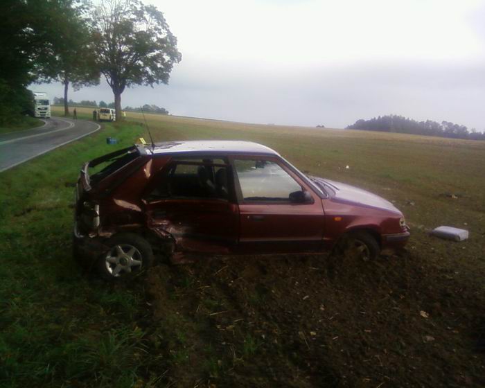

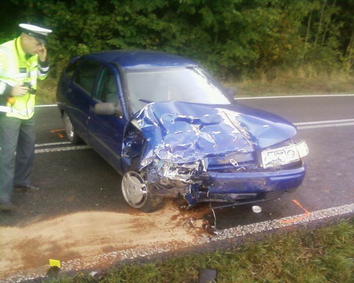

Tak asi budu zase kupovat ladu. Dneska jela žena a protijeducí felicie dostala smyk a postavila se jí do cesty napříč. Lada je na šrot, žena ve špitále na pozorování. Protože viník je i podle policie jasný, tak doufám, že z jeho povinnýho ručení dostanu nějakou korunu, pak že z vraku zachráním LPG a závěs a spoustu součástek. Takže výhledově kupuju ladu. Kurva drát, du se ožrat.
