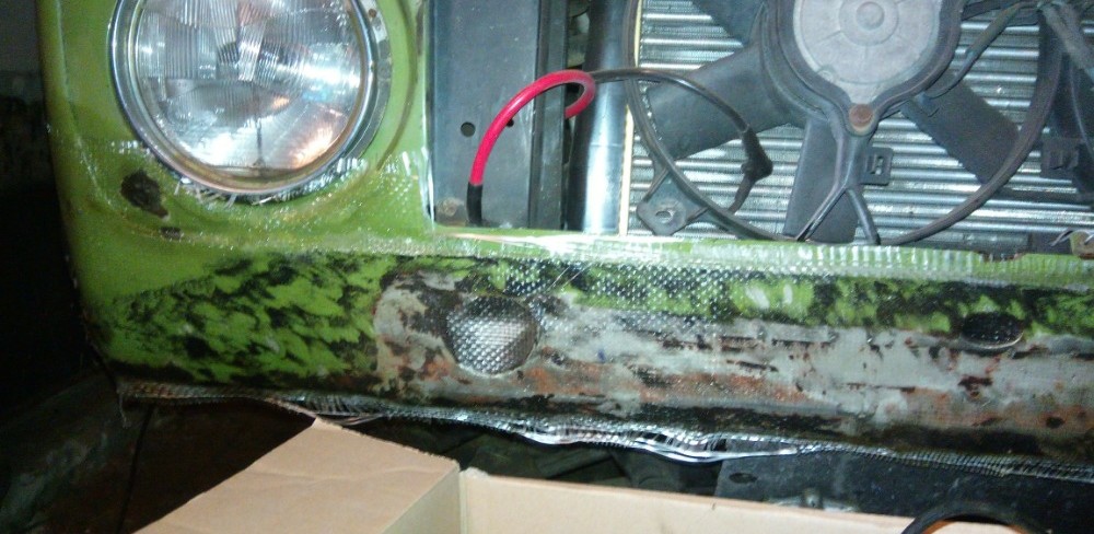

Já to tam dole zatím nechal... Je to asi 7cm, což nejni jako ty z nissanu, ale bude to dostačující... časem ty teráňácký koupím, teď to spolklo dost tak jsem zvolil levnější variantu. Ten svor snad něco zmákne... Dnes jsem vyndal řízení pevnostní dif a trochu laminoval... Zvažuji zda nepřetesnit vanu když je to odstrojený, ale asi by musel motor trochu nahoru...

Re: Přizvednutí nivy
2 Ondra1,7mpi:
Ty dokazes udelat z dlouhe kratkou a tady laminujes, jo?![Smile :)](./images/smilies/icon_smile.gif)
No, jednou a navždy... Chci laminovat i dveře, prahy a kufr... To se nemusí pak furt hlídat... Prahy vnitřní chci dělat pevnostní, a nosníky od předu až po zadní nápravu z jeklu 3mm. Jednou jsem zrenovoval laminátem kanoy, z 50let. dřevěnou, a za 15 tis prodal... Byla za odvoz
Laminát proč ne... Znal jsem chlápka co jím nahradil samonosnou karoserii u favorita, možná jezdí dodnes...
2 Ondra1,7mpi:
videl jsem zalaminovane zelezo, ktere dal rezlo, az to ten laminat uplne roztrhalo, vlastne v tomto stavu mam treba zadni kridlo fun
Proto to laminuju z jedné strany, aby to rezlo na tu druhou, a až to schnije úplně zbyde origo tvar, který se může laminátem vždy zesílit, rychle a jednoduše
Ale možná až čas prověří moje zidealizované představy
