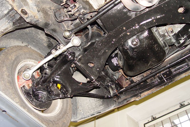

Ty kryty mě taky štvou Mám je obadva tak zhnilé, že ten rantl na nich už byly jenom děravé rezavé cucky. Už jsem se snažil ty kryty i shánět nové, ale nesehnal. Leda z něčeho vyvrakovat v lepším stavu ... kdybyste někdo o něco takového při vrakování zavadil, dejte prsím vědět, rád koupím.
Jinak děkuju, úroveň musí být, dělám to pro sebe a dělám to tak, abych pod tím nemusel za dva roky ležet znova. Až si to sedne a všecko se pozdotahuje, tak přijdou všecky spoje ještě zastříkat rezistinem. A to spodní čelo je zhnité dobře a pod tím to bude určitě ještě 3x tak horší, ale teď to řešit nebudu - nemám ještě COčko. Nárazník jsem sundal kvůli montáži mlhovek, do té doby to vůbec nebylo nějak nápadné

Tak jsem se dneska přes oběd schválně díval na několik moderních aut, jak mají ty štíty brzd řešené. Vpodstatě všecky auta měly ten talíř taky jen zboku a hranu kotoučů odkrytou. A to nejen ty s dutýma chlazenýma kotoučema. Tak snad to bude ok. Nedostane se tam kamen, nebude se tam držet bordel, jeden štít jsem měl stejně probroušený od incidentu s čepem ... co už no
A schválně, měnil někdo šrouby co drží spodní rameno k nápravnici ? Jen jeden prstíček tam strčíme než se ohřejeme ...

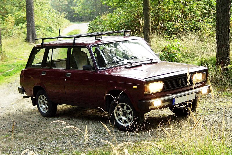

Auto konečně zase jezdí, na fotce aktuální stav Nárazník je v dílně, frézuju díry pro mlhovky. Geometrii mám seřízenou tak nějak plusmínus akorát sbíhavost, během týdne musím někam do servisu to doladit. První pocity z tvrdých pružin a testovacích 50km - paráda !! V zatáčkách to sedí jak přibité, tolik se to nenaklání, pocitově mi to přijde trošku víc nedotáčivé - ale spíš to možná bude tou rychlostí. Uvidím až se udělá geometrie a zadní náprava se stabíkem Přítelkyně snese dost, ale včera poprvé řekla, že jedu v zatáčkách rychle ... prostě člověku to nepřijde a kde předtím jezdil 70 teď jede vpohodě 90-100.

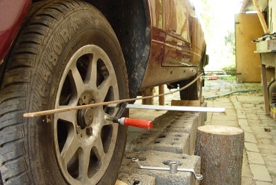

Hurá, geometrie udělaná, půl hodinky a bylo hotovo ! Taky jsem byl náležitě vybaven Cčkovýma vymezovacíma podložkama, kalkulačkou a lístkem s hodnotama ...
Borec na to hleděl a že to nepude. Tak říkám pude, navěšte na to ty cajky, hlavně to změřte a zbytek si udělám. Furt cosik mlel o muzeu a jestli to jako zakonzervuju jako veterána a furt, to nepude, to nepude ... ale šak co se bojíš, podej 19 klíč a šupleru a jdem na to. Naměřil úhly, tužka a papír, spočítal jsem podložky, borec se jenom usmíval a kroutil hlavou. Povol to tam a tadyk, nastrkej to tam ... změřili jsme to podruhé, úhly seděly +- 10''. Borcovi spadla čelist a blekotá "za to by vám Putin dal medaili". Udělala se sbíhavost a autí lítá zase jak za mlada. Když jsem odjížděl tak říkám že aspoň může v hospodě machrovat, že udělal geometrii na žigula. Tak že prý jo, že to mu nikdo neuvěří
Byl jsem trochu nervózní, protože jsem předek pružinama přizvedl a nebyl jsem si jistý, jestli na tom půjde geometrie udělat. Nakonec úplně vklidu, všecko šlo vpohodě nastavit, tlumiče taky nikde nebouchají a auto sedí jak přibité. Takže zatím maximální spokojenost ...

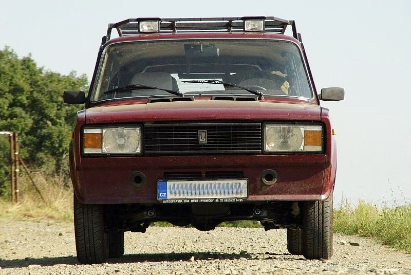

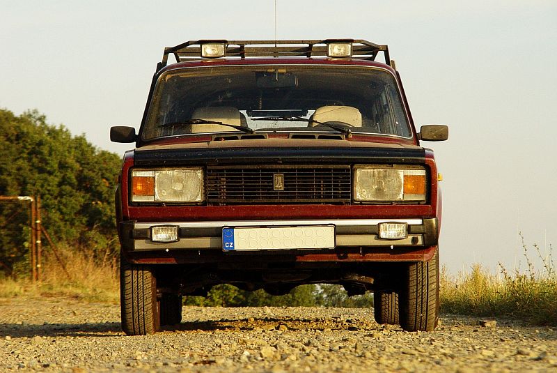

Pod dvou letech mám konečně předek hotový podle mých představ. Dvě fotky z katalogu pro západní trhy

To bys právě čubrňel, jak se s tím dá jezdit svižně V zatáčkách to sedí jak přibité, díky pružinám z Volhy a novým tlumičům se auto tolik nenaklání, tam kde jsem předtím musel brzdit na 70 jedu nyní 90 vpohodě. Úplně na hranice zase auto netlačím, mám to na denní ježdění, tak ať to taky chvíli vydrží. Předek se zvedl o cca 5cm, což není zase tak tragické, daleko víc to působí opticky díky mlhovkám a RZ v nárazníku - nic netrčí dospod. Auto nestavím do lesa, na to mám UAZ, spíš jsem se snažil o lehounkou úpravu vzhledu, když už jsem celý předek dělal. Někomu se líbí snižovat, mě zas sedí zvedlé. Taky proto, že mám zatím garáž dost nadivoko a vysoký přejezd - pravidelně jsem bouchal prahama.Hurikán píše:na pěkně svižnou jízdu po silnicích a zejména vlásenkách to určitě není
Teď je na řadě zadní náprava, s novýma ramenama budu montovat zadní stabilizátor, tak uvidím o kolik se změní jízdní vlastnosti potom.
