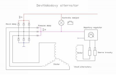

Změř proud tekoucí cívkou relé , do toho "předbuzení" má téci cca 200mA což je 2W .
Pokud tam je místo žárovky relé a poteče tam daný proud (cca 200mA) Tak to fungovat bude . Schéma je funkční ale není tam baterie a spínací skříňka .
- MartasBrno
- Příspěvky: 4442
Ale jen u původního zapojení. Pokud má altík z hranatého auta, potřebuje dostat plus přes kontrolku na altík. Zkusil bych to jen na zkoušku zapojit s předepsanou kontrolkou tak jak je to v hranatých. kdyby to fungovalo, úpravu bych aplikoval a basta. Civka relé má indukčnost a jinou charakteristiku než žárovka. proto si s tím elektronika v integrovaném regleru nemusí poradit, ale nezkoušel jsem to.Roman píše:Kontrolka sa zapaja cez relatko, ale nie na budenie, ale na stred vinuti altika....
Natáhnout drát z kontaktu altíku a dát si do něj žárovku proti baterce, nastartovat nemusí být až takový problém.

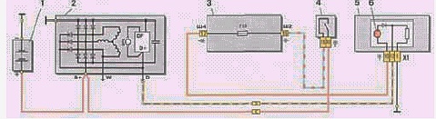

Nejen to, ale špička napětí při vypnutí relé (pokud není chráněno diodou) může spolehlivě "zlikvidovat" integrovaný regulátor. Příloha: origo-zapojení z ruského manuálu.MartasBrno píše: Civka relé má indukčnost a jinou charakteristiku než žárovka. proto si s tím elektronika v integrovaném regleru nemusí poradit ...
