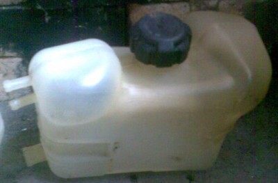

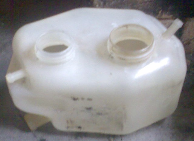

To ano, ale pak musíš dokoupit to čidlo zvlášť. Zaměnitelné ale normálně jsou.Měl jsem s čidlem a dal jsem novou bez čidla. :)
ad Vývody: jde jen o hadičku k radiátoru topení, ta je u bandasky čidlem vedena zadem, ale u tý bez čidla jsem vzal nůž a proříznul ten černej koberec a musel ji přivest k bandasce zepředu- chcete-li zleva. Ta bez čidla má dva tenčí vývody pod sebou vlevo nahoře. Vpravo nemá žádný.

EDIT: Ještě obrázky jakže ty bandasky ty vývody maj. (pro ty co muj výklad nepochopili)
S ČIDLEM
S ČIDLEM
BEZ ČIDLA
BEZ ČIDLA
