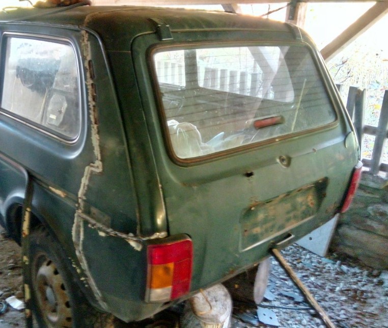

No, chce, nevím, mě se spíše chce to co bude následovat pokud se to povede, stavba komplet od šroubku, nové díly, podvozek, lak a vymazlit vnitřek...
Spíš je to schůdnější a rychlejší cesta než shánět jinou zdrovou kastli... Když mi tu stojí...
Takovej první krok...
Fakt bych chtěl vidět kdo toto prodlužování vymyslel!!!!
Takhle řezat vpodstatě nový auto... Hrůza si představit...

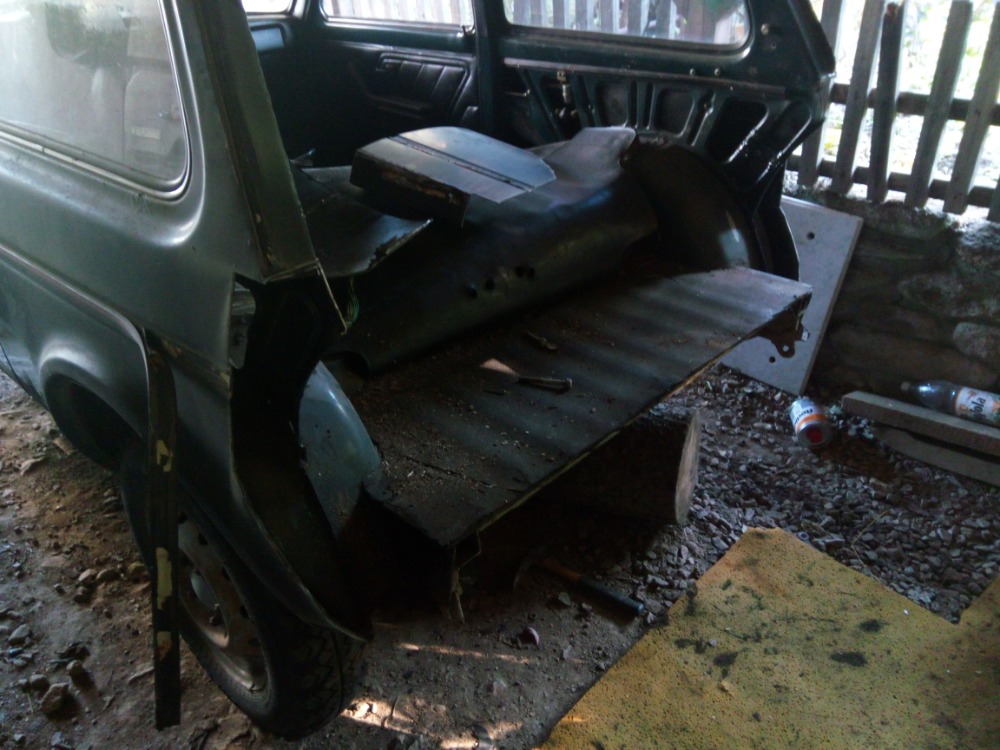

A pak že to nejde :mrgreen: připraveno na kit a lak...
Mohu všem vřele doporučit... :mrgreen: stačí basa piva a pár dní volna :mrgreen: den na řezání, den na dopasování, den na svařování, den broušení a dalšího svařování...
Ale je to hotové... Počká si na celkovou opravu karoserie příští rok... Kitování a základovku asi stihnu letos...
Prý ta úprava stála 60 000 kč, takže bych je mohl vymáhat na Ladě zpátky :mrgreen: :mrgreen: :mrgreen:
Ale lepší než zasahovat do nosné karoserie, tohle fakt nejde zkazit, i když jsem si to trochu zkomplikoval tím, že jsem to látal ze dvou kusů...

Jo, pohoda... Ještě sehnat 3. dveře nebo předělat ty z dlouhý ale jsou hodně rezlý... A opravit dveře, vyměnit prahy a je to... Mám na to rok... Ale podvozek a nosníky jsou jak nový... Vytrhal jsem koberce i filc a je to lepší jak u té 2005... Krom toho zadku vše originál... Asi byla pod střechou, páč tam na tom spoji s laminátem to pod tím kitem, kde to nejvíc hnije, to bylo ok...
Kdo dělá auta by to stihl mnohem rychleji, max 2dny...

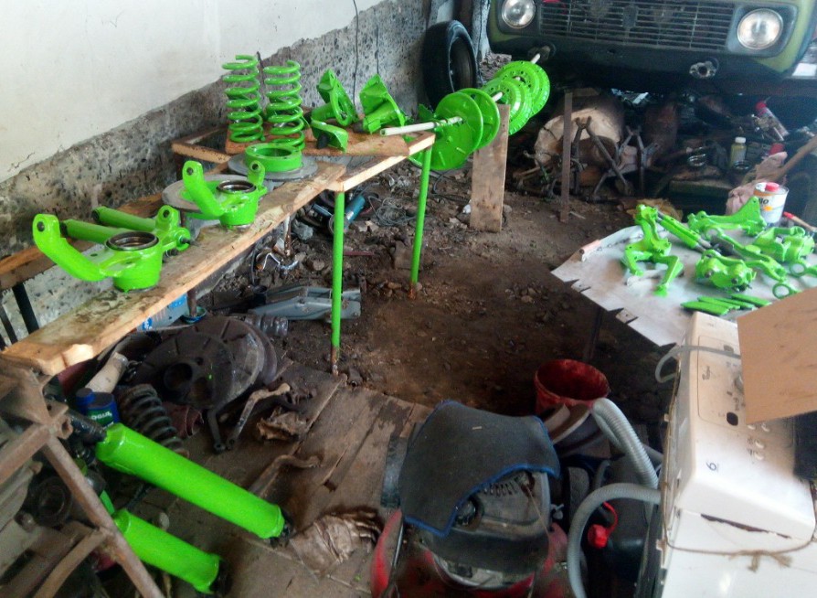

Aby to nevypadalo, ze sekce Niva přez zimu zamrzla...
Mara
Příspěvky: 1197
Bydliště: F M
Re: Niva Ondra
Příspěvek od Mara »

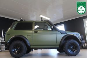

Jestli bych k tomu hledal barvu kastle, tak bych zvazoval bud sytou trochu tmavsi modrou nebo zelenou metlu s velkymi zrnky metly :mrgreen:
-Lada Niva 1.7i -ll-
Ondra1,7mpi
Příspěvky: 1447
Bydliště: Javořice - vysočina
Re: Niva Ondra
Příspěvek od Ondra1,7mpi »
Metlu nechci, to je do lesa škoda... Moc pracný...
Asi vyhraje zelená tmavá matná, s trochou hnědý, ať nejni v lese moc vidět...
