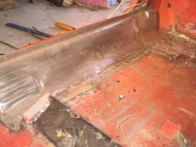

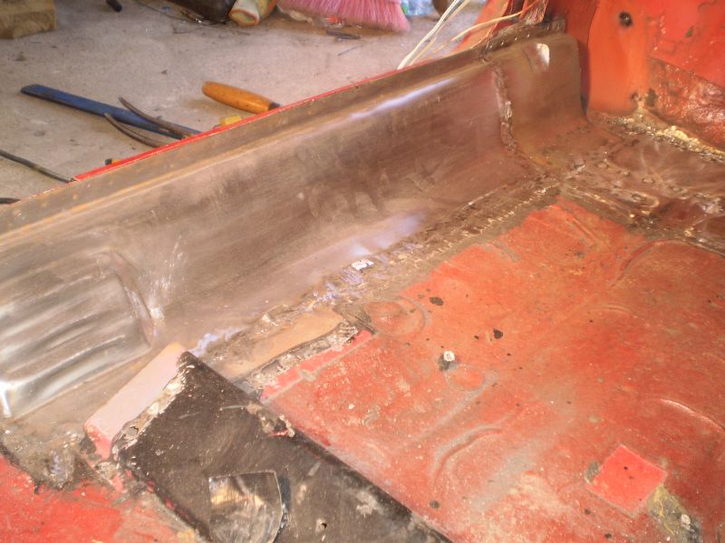

A pokracujemeee.... Aby ste si nemysleli, ze len rezem, uz mam privarenu aj sekeru s drziakom na hever a cast prahu pred A-stlpikom...ale foto radsej nedam, pretože moja praca zatial nie je reprezentativna
Re: Coryho 21044 - nahrada za Prioru

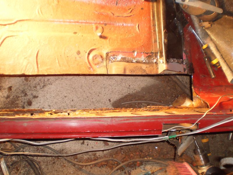

To se mi zdá, nebo jsi uřízl i "B" sloupek?

Cory si jen špatně namaloval čárku
Terazky vážně: dobrá práce a nenech se odradit špičkováním. L.
B-stlpik tam stale je, aj ostane, je živý a zdravý
Okienko v prahu bolo iba technologického rázu, aby som videl dnu
Bál som sa vyrezat cely prah naraz, aby sa to nejak neskrutilo...ale mohol som kludne. Skoda, ze mi vcera zaštrajkovala pamatova karta, boli by tu nove fotky

Ziadna krasa, ale ucel by malo splnit

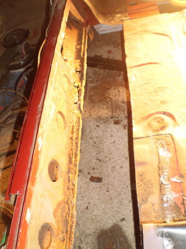

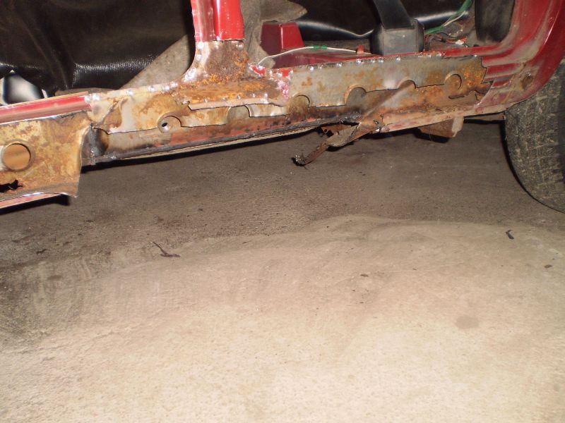

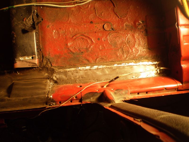

Dnes som pokracoval smerom dozadu...Nakoniec z rychlej opravy bude viac menej zdlhava

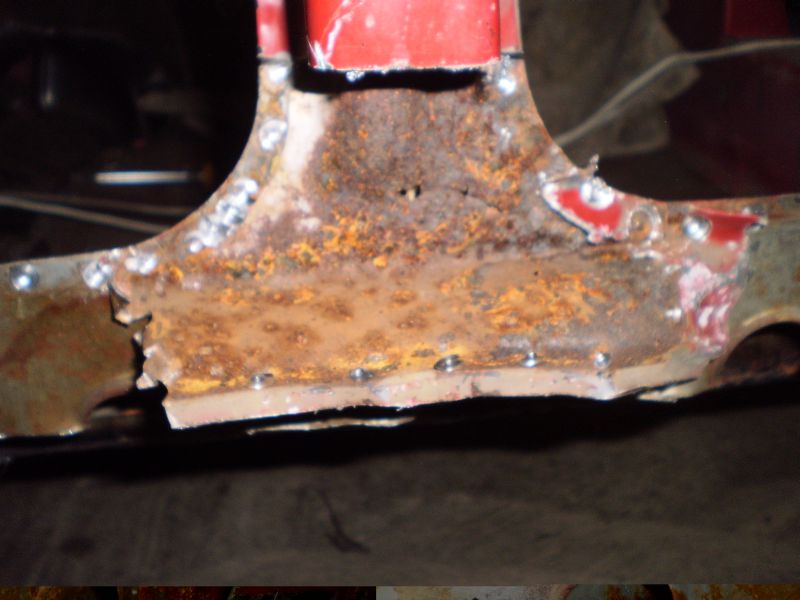

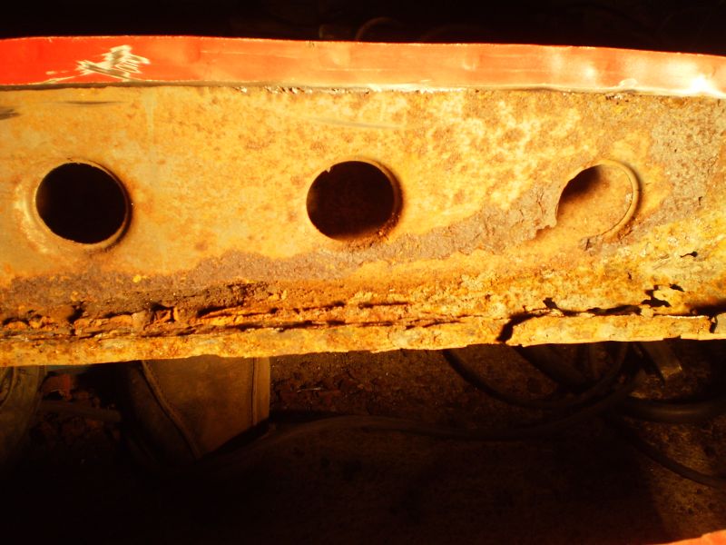

Vyvaril som uz cast vnutorneho prahu za prednou sedackou a otvoril B-stlpik, kde ma cakalo nemyle prekvapenie. Je to mozne, ze je ten stlpik vymysleny tak, ze dole nema ziadnu drenaz?
Lebo vyzera to tak, ze co vojde do toho stlpika, to sa vozi nad prahom, kym neprehnije alebo pomalicky prenika pomedzi spoje stlpika a prahu, co sposobuje dalsiu koroziu. Zajtra snad odvrtam zadny drziak pre hever, to som zvedavy, co objavim tam a hlavne v prechode do zadneho lemu
Bohužel, "B" sloupek je taky jedna z nemocí karoserie. Pokud do něj nikdo nenastříká vosk do dutin, pak si vevnitř hezky hnije. Přitom stačí odšroubovat dveřní spínač, strčit hadičku a nalít vosk...

Neoplati sa do prahu spravit dierku? A este mam otazku k drenazi prahov. Kolko ich je? V ktorych miestach? A ako su robene?
