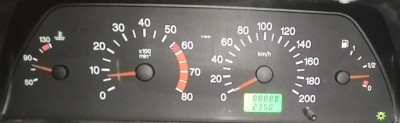

Tak stále téměř bez problémů jezdím :-) jen stále uniká chladící kapalina :-) termostatem a asi někde u topení, to si ale nechávám na teplo. Stejně si za to můžu sám, teče to od té doby co jsem propláchl okruh a nalil novou směs.
Musím zjistit z čeho mám tu váhu vzduchu, abych mohl doporučit :twisted:
jinak, Tommel měl jedničky, já v sobotu osmičky :)

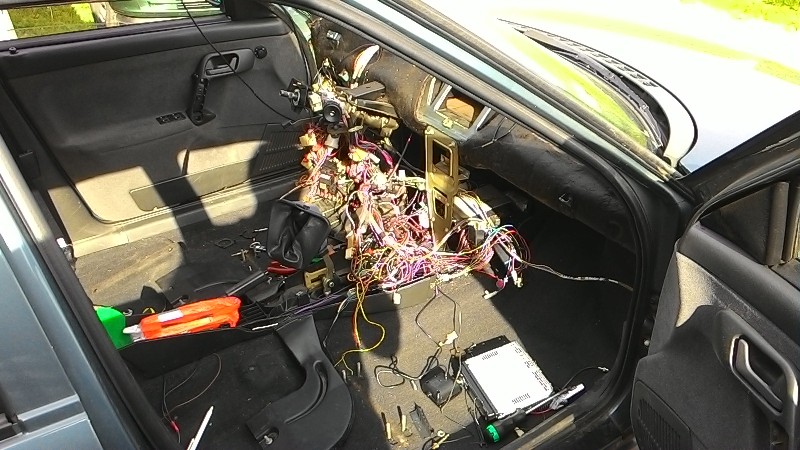

Tento víkend je o zábavu postaráno, navíc auto musí zítra večer jezdit. Nejhorší je že za to může Lada sraz.

To je strašný :lol: Mít auto v takovým stavu, tak do něj hodim pochodeň :D
Příspěvky: 6788
Re: Wergl III
No pekne. Co z toho bude? Btw vidim dobre ovladni oken a zrcatek na dverich ridice? :-)
Jeste chvili to vylepsuj a ja si to snad budu chtit koupit zpatky ;-)
Re: Wergl III
To se dá směle nazvat apokalypsou :D

Tak auto právě ujelo 130km, vše krom středového tunelu je poskládané.
No a teď proč???
v sobotu jsem vzal vysavač a šel auto připravovat na sraz. Interiér byl už téměř bez nečistot, když najednou přestalo hrát rádio a zpod palubky se valil kouř. Honem odpojit baterii a začít zkoumat... za vše mohl šroubek zapadlý v zásuvce zapalovače a zjevně vadná 15A pojistka která se sice roztekla ale obvod neodpojila. Proto palubka dolů a kontrola škod na svazku. Kupodivu bylo nutné vyměnit jen vodič k zásuvce, ostatní v pořádku. nic to nemění na tom že obvodem proud neteče. Zjevně odpařená cesta v pojistkovce, na to už ale není čas, k té se dostanu i dodatečně. Tak vše zase složit...
Výsledkem víkendu tedy je, že v autě si hoví již třetí palubovka a konečně je opraven palubní počítač. Ale opět je tam bordel, dále nefunguje zásuvka zapalovače, na řidičově straně nejsou otěrové lišty, není umyté, jedna zástěrka trochu plandá a celkově je takové sešlé.
JmJ píše:No pekne. Co z toho bude? Btw vidim dobre ovladni oken a zrcatek na dverich ridice? :-)
Ano okna se už ovládají jako v autě..., tedy každé dveře mají svůj spínač a řidič má všechny. Zrcátka byla nutnost, jelikož původní ovladač nešel přepnout na pravé zrcátko, tak vyřešeno ve dveřích aby se uvolnil středový tunel pro plánovanou loketní opěrku :-) jinak je v interiéru ještě pár zajímavých změn....
PS: Neprodám!! :D
