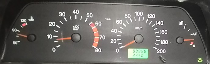

Tak stále téměř bez problémů jezdím :-) jen stále uniká chladící kapalina :-) termostatem a asi někde u topení, to si ale nechávám na teplo. Stejně si za to můžu sám, teče to od té doby co jsem propláchl okruh a nalil novou směs.
Musím zjistit z čeho mám tu váhu vzduchu, abych mohl doporučit :twisted:
jinak, Tommel měl jedničky, já v sobotu osmičky :)
