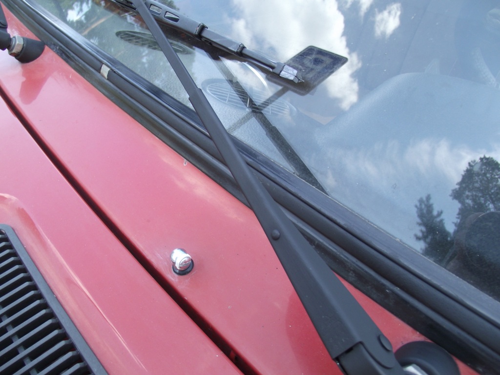

Původní záměr byl nabarvit klínky kolem oken na černo, protože byly už hodně zašlé a kazilo to estetický dojem z auta. :-| K nabarvení mi posloužila akrylová barva Humbrol černá, kterou tedy používám hlavně na modely. Myslím, že celkový výsledek je ucházející, rozhodně změna k lepšímu. Touto procedurou prošly i ramínka stěračů, rovněž úprava do černa, respektive její obnovení.

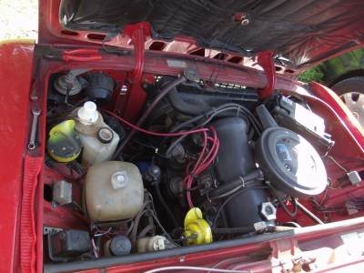

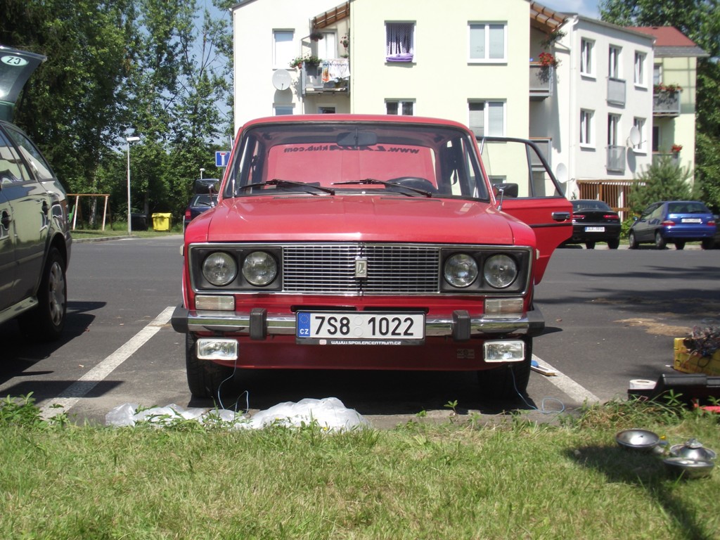

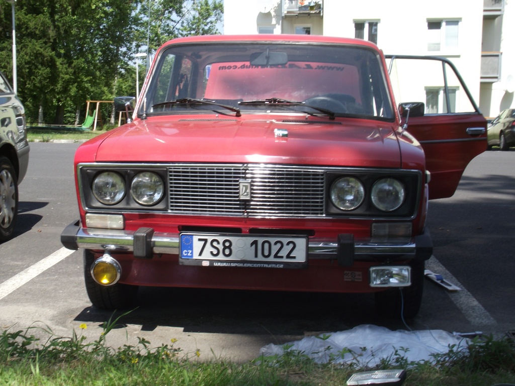

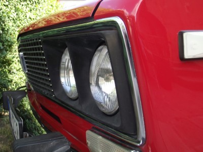

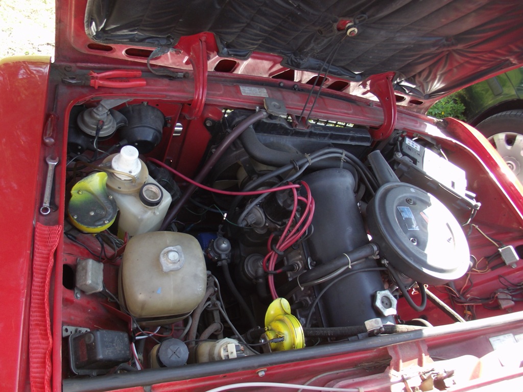

Pak mi nesvítila jedna mlhovka. Chtějíc zjistit příčinu, rozdělal jsem ji, potom sundal a nakonec vyměnil za úplně jiné, nové, hranaté a halogenové. :glasses2: Naštěstí jsem i ty staré zapojil přes relátko, takže změna elektroinstalace nebyla nutná. Kromě výměny pojistky číslo 2 za silnější, zřejmě přes ní teklo více než 8 A a nevydržela. 16 A drží.
Když už jsem vytáhl mlhová světla od Mirka (Atexe), tak mi v rukou ulpěly též šnekovité klaksony z jeho bývalé 06. Domnívám se, že dva jsou málo, čtyři akorát :laughing6: . Nyní to troubí celkem solidně.

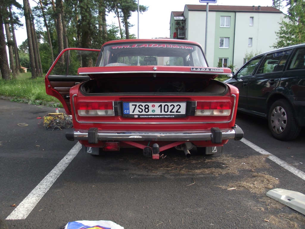

Další dárkový balíček byl též od Mirka, a to zadní svítilny, též z jeho 06 zvané Žentour. To už byla větší pakárna, přece jen je tam nutné trochu přehrabat elektriku. Chvílemi mi to připomínalo cirkus :clown: , na vině byla kostra, která tam nebyla. Pro mne z toho vyplynulo poučení, že je hezké dát očko kostřících kabelů na šroub od světla, ale fungovat to bude, jen pokud ten šroub je přišroubován :roll: ...no nic, chybami se člověk učí. Dále je také vhodné vše pečlivě překontrolovat, než člověk něco upevní, aby posléze nezjistil, že pod zadní světla je dobré dát těsnění, které tam patří. Takže jsem samozřejmě musel světla sundat, ze starých originálů vyndat těsnění a dát ho na světla nová a znovu je přidělat. :banghead:

Zatřené klínky a ramínka stěračů
Oblečená-neoblečená
Oblečená-neoblečená
Nové mlhovky
Nové mlhovky
Klaksony
Klaksony

Re: Lada 21061 Crvena Zvezda

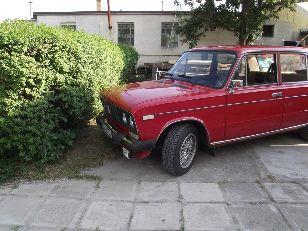

Další práce za mnou. Nejdříve vyleštění karoserie, nechal jsem na tom přes 4 hodiny času a samozřejmě ruce. Ale stojí to za to. Bylo mi až líto to postavit hned pod plachtu, tak se jelo na výlet k sestře do Neratovic. Někdy je potřebné spojit příjemné s užitečným, tak jsem u ní provedl výměnu oleje v motoru (Mogul GX 15W-40) a rozvodovce (Mogul PP90H). Nyní je auto takřka připravené na Maďarsko a odpočívá pod plachtou. Přeci jen, pod plachtou barva nešisuje jako na přímém slunci. Závdavkem přihazuji nějaká ta fota.

Juju - krasavice. I ty hranaté mlhovky jí sluší víc, než ty kulaté žluté.

auto pekné ako vždy ale zadné svetlá sa mi nepáčia. resp. samé o sebe nie su zlé ale na 1600vku sa mi nehodia.
Příspěvky: 11750
A načo sa ti hodia, ked pasuju len na 2106 ? :D A Nivu.

Tady je většina lidí ortodoxní veteránisti, co neuznávaj nic jinýho než originál stav. Mě teda zase naopak nechává originál stav chladným a úpravy na autě vítám. Tyhle světla se mi libí, sám je mám na 2107. K tomuhle autu se jednoznačně hodí.
Příspěvky: 4791
tiez sa mi tato uprava lubi a hlavne neni to mega extrem nevratny zasah do kasne :-D, skoda ze ich nerobia aj na kombi

Pro Valdu: schválně jsem kontroloval, jak drží Humbrolky na klínkách oken, celou zimu byly vystaveny povětrnostním vlivům a musím říci, že dobře. Není vidět žádný oděr, sám jsem překvapen.
