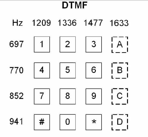

frekvenční tabulka je potom zde

Saša píše:Drtivá většina mobilních telefonů umí tónovou volbu volbu .
Zkousel jsem to na svem (Sony ericsson t700) a tam ta volba je docela zvlastni, v radach za sebou to odpovida (123,456,789) ale pod sebou to ma asi o pul tonu jiny zvuk.. Radsi koupim original:) Elix v Praze ma do konce mesice dovolenou, pockam na srpen..

utia píše:ale pod sebou to ma asi o pul tonu jiny zvuk
To je zcela normální. Když se podíváš do frekvenční tabulky, kterou sem dal EMI, tak to z ní pochopíš. :wink:

Aha, tak ted jsem volal chlapikovi od ktereho jsem ji kupoval, dal tam jiny vystup... Takze uz vim co koupit :D Dodal tam i interni selektivni volbu, maly analogovy S-metr upravil modulacni cestu... proste kutil 8)
Na tu frekvencni tabulku jsem se konecne podival, uz je mi to jasne :) Thx.
