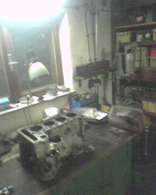

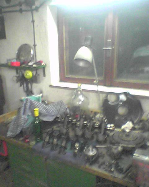

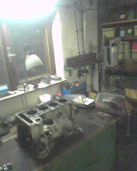

Včera sme ten motor bez hlavy, alternátora a vodnej pumpy vytiahli ručne stručne z auta a odniesli do garáže, kde sme ho do šróbika rozobrali. výsledok: Akonáhle sme dali dole vaňu, vedeli sme koľká bije. Na olejovom čerpadle bol prichytený zlomený krúžok. Neskôr sme zistili, že je z 3. valca ten úplne spodný. Dnes sa chystáme na nákupy a čistenie. To zas v tom smradľavom potoku budú mastné oká na hladine. Inak ten olej natiekol do dvojky cez ventil. Simering bol niejak vyššie akoby ho vyrazilo.
Sid píše:výsledok: Akonáhle sme dali dole vaňu, vedeli sme koľká bije. Na olejovom čerpadle bol prichytený zlomený krúžok. Neskôr sme zistili, že je z 3. valca ten úplne spodný.
Jen malá otázečka . Kudy se dostane kroužek do olejové vany ?!! .
Bez destrukce pístu to nejde .
Sid
Příspěvky: 1698
Bydliště: Prievidza
Příspěvek od Sid »
:?: :?: :?: Na prvý pohľad vyzerá piest dobre, len pár rýh. v oleji bolo namleté hliníka, takže to niejak šlo. Hlavne že valec je v pohode a piest vymeníme.Akurát sme o cca 04:00 dokončili hlavu. Preleštenie ventilov, dosadacích plôch, nové guferá, vymenených zopár štiftov... sme sa s tým 2 noci jebali a vypili pri tom asi 5 litrov vína a v kachliach spálili kopec dreva.

Zatiaľ je to všetko vyleštené a pripravené na skladanie. Dnešná noc bude dlhá..
Jedna fotečka
