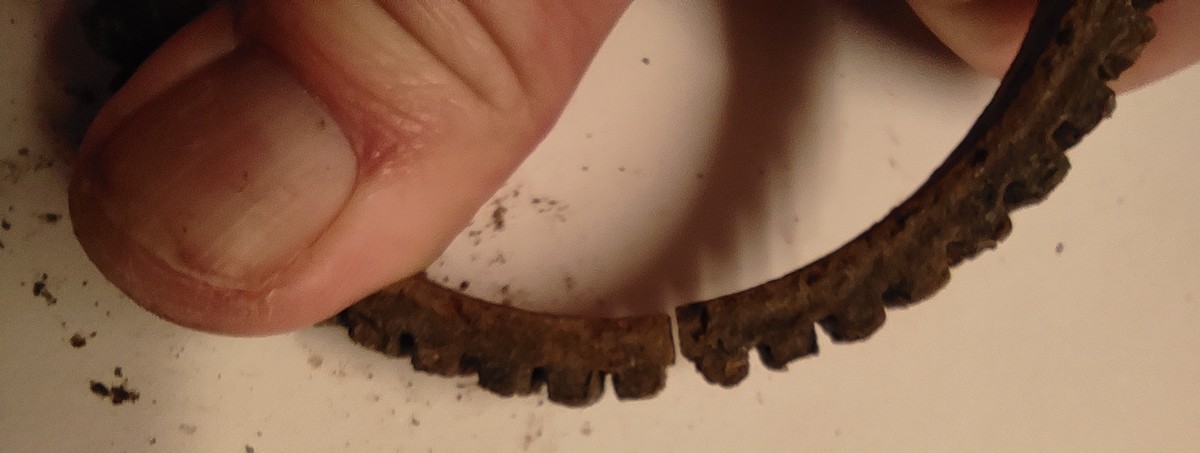

Cestou ze srazu jsem měl zajímavou "závadu"
Nad Pelhřimovem jsem se stavil na cigáro na Shellce. Po odjezdu mi začala blikat/svítit/blikat/zhasínat nějaká (jsou tam 3) kontrolka ABS a vydržela to až domů. Dnes ráno už se nerozsvítila. Tak nevím jestli mám byt rád nebo naštvanej :cry: . L.

Luděk Musil píše:Jsem na 50-ti tisících :idea:
Tak to gratulace. Mně něco podobného jednou ABS předvedlo taky, ale jen jako reakci na atypický zápis na datovou sběrnici (čti: pokus o hacknutí jedné z ŘJ) a pak zmizelo. Nemáš něco v OBD zásuvce :idea: :?:

Tak to bude podle mne nějaká kravina typu volného kontaktu něčeho s něčím
Příspěvky: 11682
Re: Lada Vesta SW Cross ... prý modrá

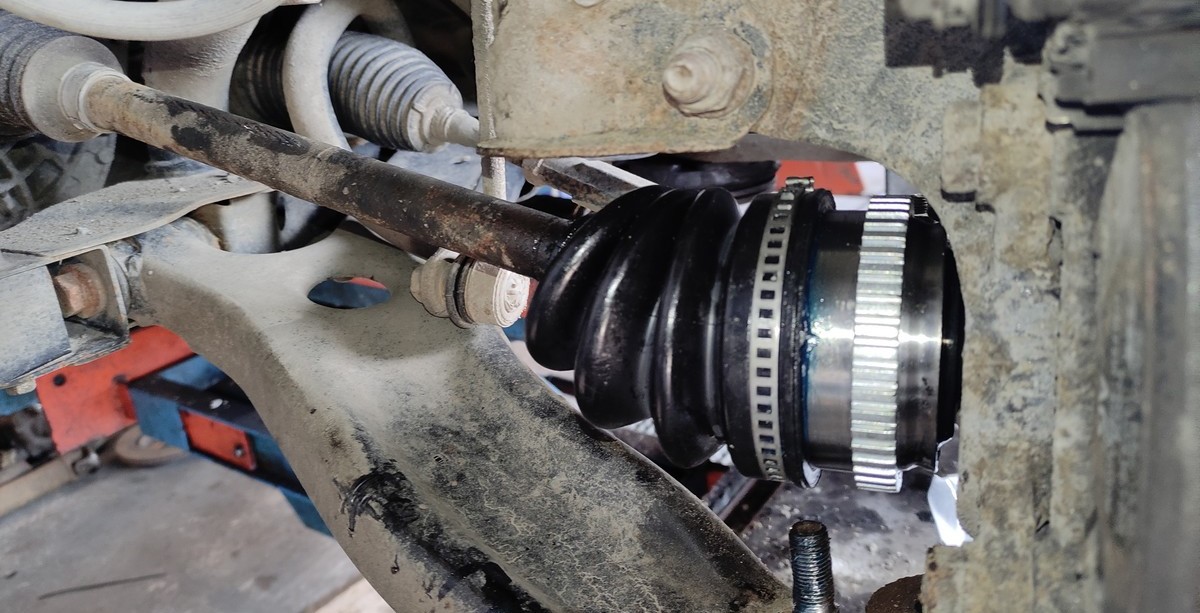

Prasknuty kruzok ABS na klbe.
Cory: děkuji, prověřím :idea:
... :stop: :!: ... na který straně :?:

Pri tejto poruche u mna svietila aj kontrolka ESP spolu s ABS.
