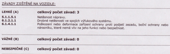

I tato varianta je možná, ale to by asi majitel finančně vykrvácel a to nehodlá :mrgreen:
Jinak tedy jedna závada lepší než druhá 8)
Příspěvky: 10692
Re: Michalova jedenáctka
:shock: co to je - netěsnost nápravy :?:
Na hnací zadní nápravě u 01 - 07 si to dovedu představit :idea: . L.
Michal Pokorný
Příspěvky: 3828
Příspěvek od Michal Pokorný »
To je taková závada klasicky střelená od boku, aby tam jako něco bylo 8)
Příspěvky: 6302
Něco tam napsat musí dycky, kor na desetiletý plechovce, navíc když se musí s těma závadama tak nějak trefitdo celorepublikovýho průměru aby nepřišla kontrola :-D
Michal Pokorný
Příspěvky: 3828
Ale ty další dvě závady jsou pravda, jen ta první jim trochu ujela 8)
