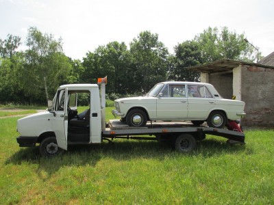

Tak Pepíček už zase jezdí :). V neděli jsem jej vyzvedl u Crocodila a na odtahu odvezl na dílnu. Přecijen jet po ose s rok propadlou STK je trošku o držku. Oživení jsem provedl včera večer. Opravil jsem hlavní spojkový válec, nalil kapalinu, zlehka odvznušnil. Nacupoval benzín, osadil autobaterii a čekal co se po 19ti měsících bez hnutí bude dít. Motor chytnul na první drb, paráda :). Spojka slepená, slepené kontakty relátka dobíjení. Relátko si zasmrdělo, naštěstí jsem to čekal a zavčas vypnul motor a opravil. Slepenou spojku jsem řešil nastartováním na jedničku a poskakováním 500m kolem dílny :mrgreen:
Rovněž jsem provedl panenské rozdělání přístrojovky a výměnu ruplé dvojpáčky :)
