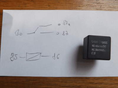

zapojení relé
Poradí mi někdo jak zapojit relé?
Mám centrál i s otevíráním kufru a v návodu píší, že na otevírání kufru je nutno použít relé. Spínací proud musí být max. 300mA.
Mám tady nějaké relé (viz. foto), ale nevím jak to zapojit, Motorek má 2 dráty, ta krabička 1 drát (mínus) a relé 5 kontaktů co s tím?

Preboha NIEEEE takto zapojene je to na H....O!!!!
Rele bude stale zopnute a pokusas sa ovladat motor, ktory ma spotrebu niekolko amper vystupom z ovladania, ktore zvlada max 300mA!!!!
Chvalabohu obrazok v predchadzajucom prispevku bol uz vymazany.
Ak ta ovladacia krabicka spina pri ovladani minus, tak ho zapojis na cievku rele (86), druhy koniec cievky rele (85) na +12V.
Motor zapojis minusom na kostru, plus pripojis na spinaci kontat rele (87), druhy kontakt rele (30) zapojis na +12V.
Funguje to nasledovne:
Ak ides otvorit kufor, ovladacia krabicka ma na vystupe minus, cievkou rele tecie prud (cca 80mA), zopne sa silovy kontakt ( spoji sa 30 a 87) a do motora tecie cez kontakt prud (niekolko amperov).
