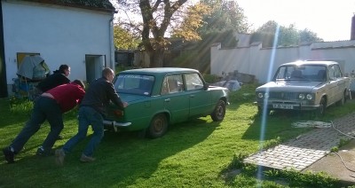

Včera mě Laďuša, MZ a Jarda natlačili do dvora v kopci rychle a nehlučně :D
Tam jsem zjistil, že cívka je horká ... ráno jsem ale natočil a dojel bez problémů.

Byl to Jarda, Jarda a MZ. Laďuša seděl na zápraží a pil pivo :D.
člen Ladaklub ultras
Re: Dmatejova Laďka - krize
Ine, poctivě dokumentoval :lol:

Tak sorry, Jardové, já v tej rychlosti ani nestíhal sledovat, kdo mě tlačí, byl to servis pomalu jak někde na Le Mans, sotva jsem stihl zpátky nastoupit a už to jelo :D

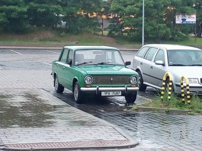

A jak to na těch mých kolech jezdí? Bude nějaká fotka? :D
dmatej
Příspěvky: 2847
Bydliště: Přehýšov
Příspěvek od dmatej »
Tady máš fotku, první jízda po obutí :-)
Zatím jsem toho moc nenajel díky té ruční brzdě, ale už mám koupený nový bowden, tak snad se k tomu o víkendu dostanu ... a pak bude na řadě lakovačka ... a dovolená :)

Hlásím příjezd, Laďka (aka borgská krychle, zelená příšera, VAZ 2101) po generálce zadních brzd a s již dříve osazeným karburátorem OZON a elektronickým zapalováním a s mou stále stejně těžkou nohou jezdí za celkem pěkných 8,2 litru na 100km. Jede to ale málo, max. asi 140 tacho, dá se to sice přetáčet (2-80, 3-115), ale ten výkon byl s původním Weberem II podle mě lepší. Holt si ještě pohraju s tryskami a vzdušníky, asi ...
