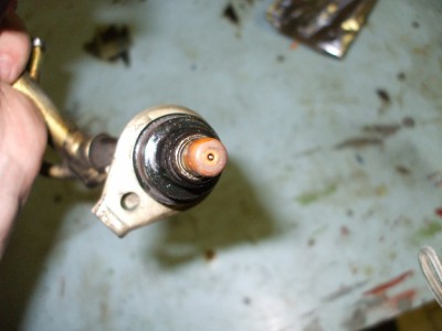

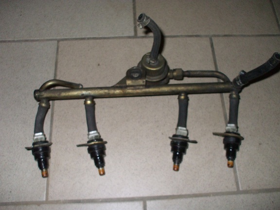

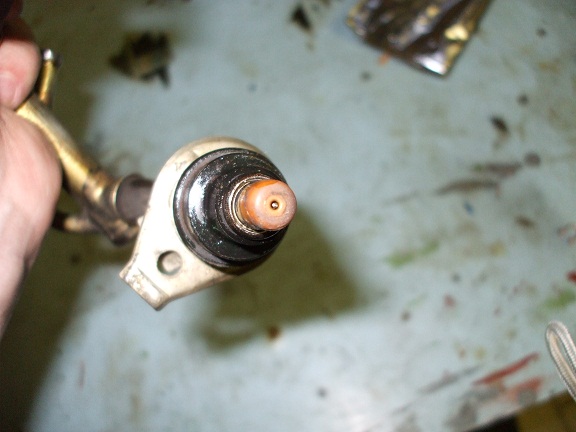

Tak konečně mám vše v kupě, vstřikování v hromadě , pružiny z kombíka vyměněny, převodovka přeskládána, ale co mě trápí je, :| že mě to beží na tři válce, je určo přilepenej vstřikovač (dva roky se to vstřikování válelo v krabici).Proto prosím o radu jestli někdo neví jak ho sprovoznit. Moc díky :?:

no já bych to ponořil na dva roky do benzínu-ono se to rozlepí-sorry dělám si prdel-teď jsem byl v pardubicích u jednoho maníka kterej opravoval fiaty a má spoustu náhr.dílů na prodej třeba by ho měl-jestli chceš pošlu ti číslo

Pokud pude nasunout nějakou hadičku na vstřik (na tu stranu kde stříká) tak skusit natlakovat a na kontakty přivést napětí . Skusit jestli cvaká - jestli ne tak změřit ohmetrem vinutí) . Když motor běží skoušels jestli jdou na vstřik pulzy (třeba LED kou s odporem 1k) musí blikat .

TAk díky moc. nakonec to teda byl zalepenej vstřikovač ,očistino a stačilo jemně postrčit jehličku aby se odlepila. :lol: Takže zase běží. Akorát mě zarazilo jak málo se jehla u vstřikovačů posová až si říkám že tím nemůže nic vstřikovat :),ale hlavně že to jde :)

Maniac píše:Jinak myslíš že se dá nějak změřit jestli vstřikuje správně? Třeba jestli tím jak byl přilepenej se nepoškodil?
Vyndat a kouknout se jak "práší" . Poškození "přilepením" bych se nabál , spíš případných nečistot které se mohly dovnitř dostat .
