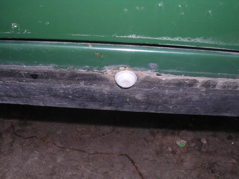

Dělám na Žížovi drobné úpravy a podotýkám že jsou z kategorie kosmetika-učím se :wink:

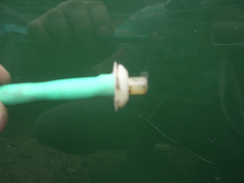

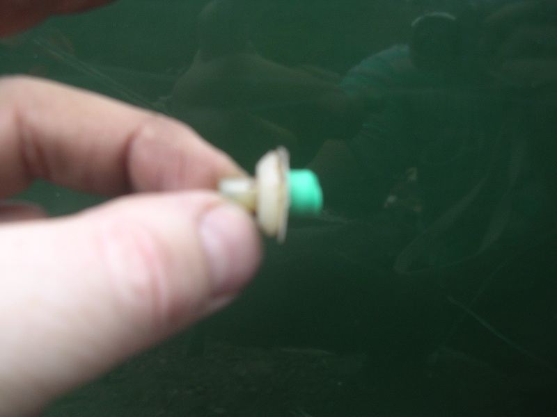

Takhle se dají přidělat prahové štefty máte li jako já o chloupek větší dírky v Prahu. Je to tu popsáno v diskusi u karoserií, ale já si to nafotil. Podotýkám že Prahy přijdou obrousit rezistin, základovka a lak (až najdu ten odstín mimochodem neexistuje :P )

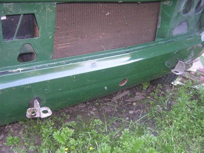

Nu a ještě dvě čelo po zásahu šroubovákem a ředidlem S6006 a potem (mým vlastním), díky čemuž se chodím na čelo dívat v paprscích vycházejícího slunce a uvažuji že nárazník ani nedám 8) :wink: :P

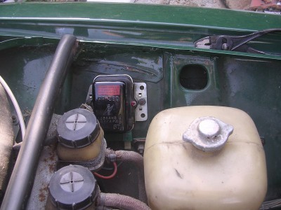

A převeliká radost z regulátoru napětí který jest ač Bulharské výroby je označen a popsán azbukou což mi naplňuje pýchou a reguluje.....

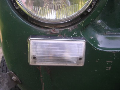

No a bílé už tolikrát tady probrané blinkropozičky.... líbí se mi a auto vypadá k světu má li je na sobě, obzvlášt to tmavé.
Na přechodu čela a blatníků si lze všimnout nedodělanéhop pásu poasfaltovaných plechů, na ty bude povolán pan flexa s pnem základovkou a lakem, čelo je tam bohužel poškozené svařováním (vypálená barva) a na blatníkách je ten sajrajt na základovce, tudíž to nemělo gebír škrábat.

Pavel V. píše:ač Bulharské výroby je označen a popsán azbukou což mi naplňuje pýchou a reguluje.....
A vsaď se, že to neni azbuka, ale cyrilice :P
