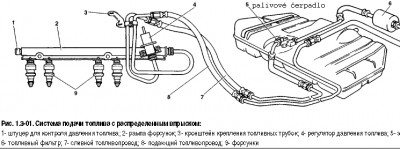

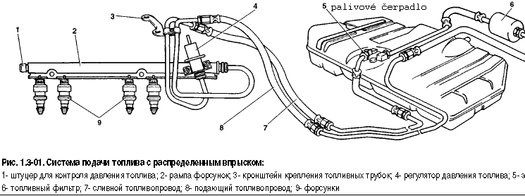

(2) "Common rail" (rampa vstřiků) je zpředu motoru. (1) měřící bod tlaku paliva (pokud se zde nenaměří alespoň 2,5 Bar,je ucpaný filtr (6) nebo vadné čerpadlo (5) . (4) je redukční ventil (shora přívod podtlaku - zde napojit stříkačku nebo lépe na konci hadičky). Dobré je též změřit podtlak na nátrubku hadičky - za škrtící klapkou-vývod na vyrovnávací komoře - hliníkový válec nad výfukovým potrubím. (ve volnoběhu minus 0,25 - 0,3 Bar). Kolísá -li přisává se někde falešný vzduch.

perfekt. diky!Petr HC píše:(2) "Common rail" (rampa vstřiků) je zpředu motoru (1) měřící bod tlaku paliva (4) redukční ventil (shora přívod podtlaku - zde napojit stříkačku nebo lépe na konci hadičky). Dobré je též změřit podtlak na nátrubku hadičky - za škrtící klapkou (ve volnoběhu minus 0,25 - 0,3 Bar). Kolísá -li přisává se někde falešný vzduch.
kdyz nic, aspon zatim projdu ty hadicky na netesnosti.

Nove sem meril tlak ve vstrikovaci kolejnici. Podle drobkova tlakomeru je pri volnobehu 250 kPa, pri zakolisani volnobehu pod 800 otacek padne na 220 kPa, pri pridani plynu vyleti nekam nahoru a zkoriguje se. Predepsana hodnota ma byt 280 kPa min? Pokud ano, pak je asi neco spatne
trochu sem cekal, ze kdyz odpojim od redukcniho ventilu podtlak, tak se na volnobeh bude neco dit, treba ze pujdou otacky dolu ci tak neco. nedeje se nic. na mem voze i na fomove voze. pri zvysenych otackach jsem to nezkousel. co ten ventil ma tedy delat?

Ten ventil zavírá vratku z railu do nádrže při prudkým přidání plynu (tj zrušení podtlaku v sání), čímž dojde ke krátkodobýmu zvýšení tlaku paliva.
