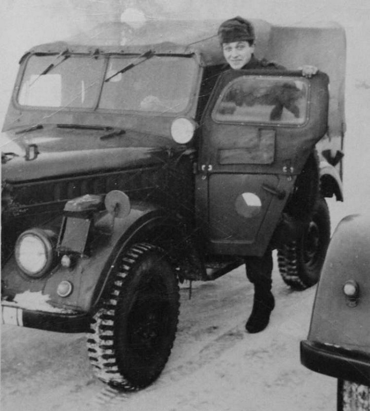

2 scot:
ja na GAZ 69
ja na GAZ 69
zalezi, jak to bude osetrene a pouzivane... tech let muze byt i o dost vic, viz. moje dlouha niva 7 let - jedina nova plecharina byl prah na strane ridice a kus spolujezdcova prahu, ale jestli to zas neporesim, tak letosni STK byla jeji posledniscot píše:Je to moje první větší lakování. Tak pěkné jak od profíka to není, ale sám se divím do čeho se už začínám pouštět. Auto je jen vyvařené, neměnily se ani prahy ani blatníky ani čelo. Mám všechny plechy doma, ale majitel rozhodl, že se to zatím měnit nebude. Za dva tři roky si to počítám zopakuji. Jen toho času kdyby bylo víceA to se na mně zítra od manželky nahrne další "hromada" práce.

No Gaz mně vůbec nenapadl. A já si říkal, na co by Barum dělal gumy na jeepy. Přitom když jsem byl malý, byl pro mně gazík synonymem pro terénní auto ať to bylo cokoliv. Docela mně zarazila věta "ale jestli to zas neporesim, tak letosni STK byla jeji posledni", zrovna u Tebe jsme myslel, že Niva vydrží navěky protože umíš opravit všechno.
