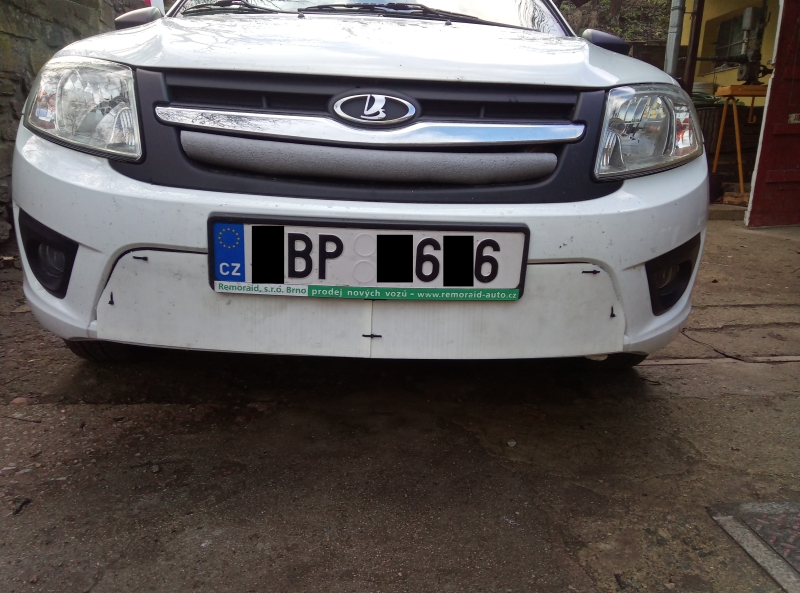

Granta pod mým vedením urazila k dnešnímu dni 52.470 km. Letos téměř 26.000 km, "sežrala" 1.730 l naturálu, momentální průměrná spotřeba se pohybuje cca 6,1 l/100 km.
V očekávání tuhých mrazů jsem měl, na přední masce, navlečený tubex/mirelon. V horní části jsem jej nechal. Ve spodní části jsem si včera pohrál s kusem komůrkového plastu (obdobný se používá třeba na "skleníky") a výsledek je na přiloženém obrázku.
Jak to bude fungovat - uvidíme v následujících dnech. L.
PS: nejsem estét, jde mi o funkci

Re: LADA 2191 - Moje nová Granta
Zas tak hrozně to nevypadá, a ž se to zafláká zimním provozem, tak se to ztratí úplně
Spotřebu máš také slušnou

První dojmy ze zakrytí spodní části masky:
Ano, ohřívá se to rychlejí i to rychleji topí, ale …
Včera jsem jel cca 55 km, venkovní teplota byla cca +3° . Prvních 10 km víceméně z kopce, teplota pomalu vystoupala na cca 78°. Dalších 10 km po rovince, teplota se ustálila na krásných 84°. Ale potom přišel kopeček z Blanska přes Lažánky do Jedovnice (mnozí znají z podzimních srazů). Tam došlo k tomu, k čemu jsem si myslel, že dojde
. Teplota motoru se, celkem snadno, vyšplhala na 96°
. Nad Jedovnicí jsem tedy zastavil a sundal mirelon z horní části masky (je to na fotografii takový šedý pás). Následně teplota padla a držela se až za Ježkovice (opět víceméně rovina) na těch cca 84°, aby z kopečka do Drnovic (plachtění) padla na cca 76°.
Dnes ráno, cesta Vy - Bo, cca 30 km, dálnice a rychlost cca 110, venkovní teplota +3°, teplota vyběhla na 84, aby tam po celou dobu zůstala.
Takže s výsledkem nedělního odpoledního snažení jsem (celkem) spokojen. Jsem zvědav, jak se to bude chovat až teploty skutečně padnou pod 0°. L.
Takže zakrytí pouze spodní části by mělo být na běžnou brněnskou zimu postačující. Jako laik to vidím, že se motor nebude dole tak prochlazovat což bude výhodné pro teplotu oleje v motoru a na vršku nemusí být zas, až takové obavy o těsnění hlavy.
Ano, v podstatě máš pravdu.
I když … tento jev bys mohl popsat mnohem lépe, tak jak by to udělal třeba K-L
jeden krok vpred, dva vzad.
Toto isté sa riešilo aj pri Megane 4.
ODKAZ NA FB
automatická žaluzia na maske ala Wartburg, nieje zlé riešenie ale upchať to nadobro...
