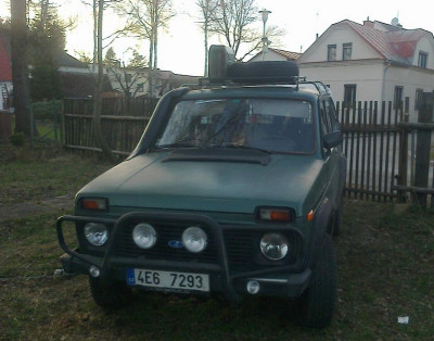

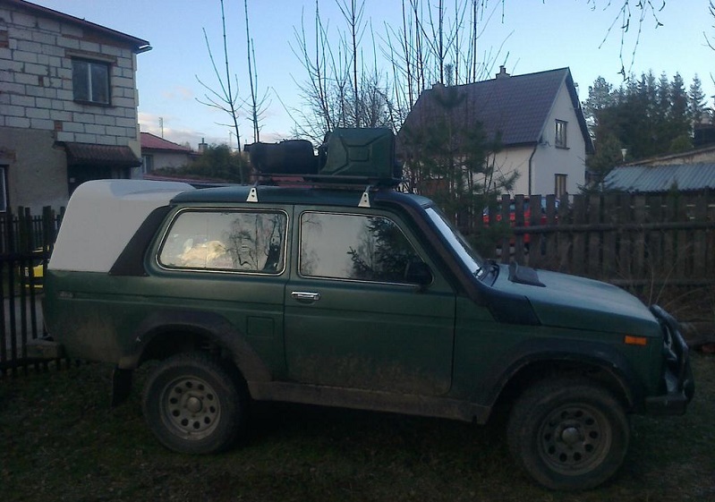

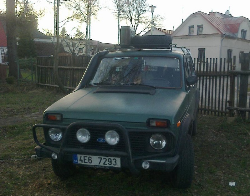

upravil jsem uchyty a dal jsem tam minizahradku pro Š120
)ú) prednosti je, ze je lehka a mela by mit nosnost 50kg, zkusim ji trochu vyztuzit a na kolo a jeden kanystrik by nemusela byt spatna
Uvazuju o plastove nadrzi treba z feldy, kterych mam asi 3 ks, jen nevim, jak by se na to tvarili pohranicnici, musela by byt sundavaci a pro vetsinu zemi asi i prazdna

V tom kanystříku chceš vozit na střeše benzín? Nevím, nevím, co slunko? Já když nechám tenhle plecháč s benzínem na slunci tak div mi při otevření neustřelí uzávěr hlavu, ještě že je na pantu...
- Jarda_NIVA1.7
- Příspěvky: 966
- Bydliště: Vysočina
Re: NIVA 1.7 prodloužená LPG, snad z ní bude expediční
no a ta nadrz je jeste cerna... nevim, kam ho jinam dat, zadek zatezovat nechci, nez jsem poznal nivu, tak jsem si myslel, ze udelam 2 kanystry a rezervu na zadni dvere, ale to delat opravdu nebudu
