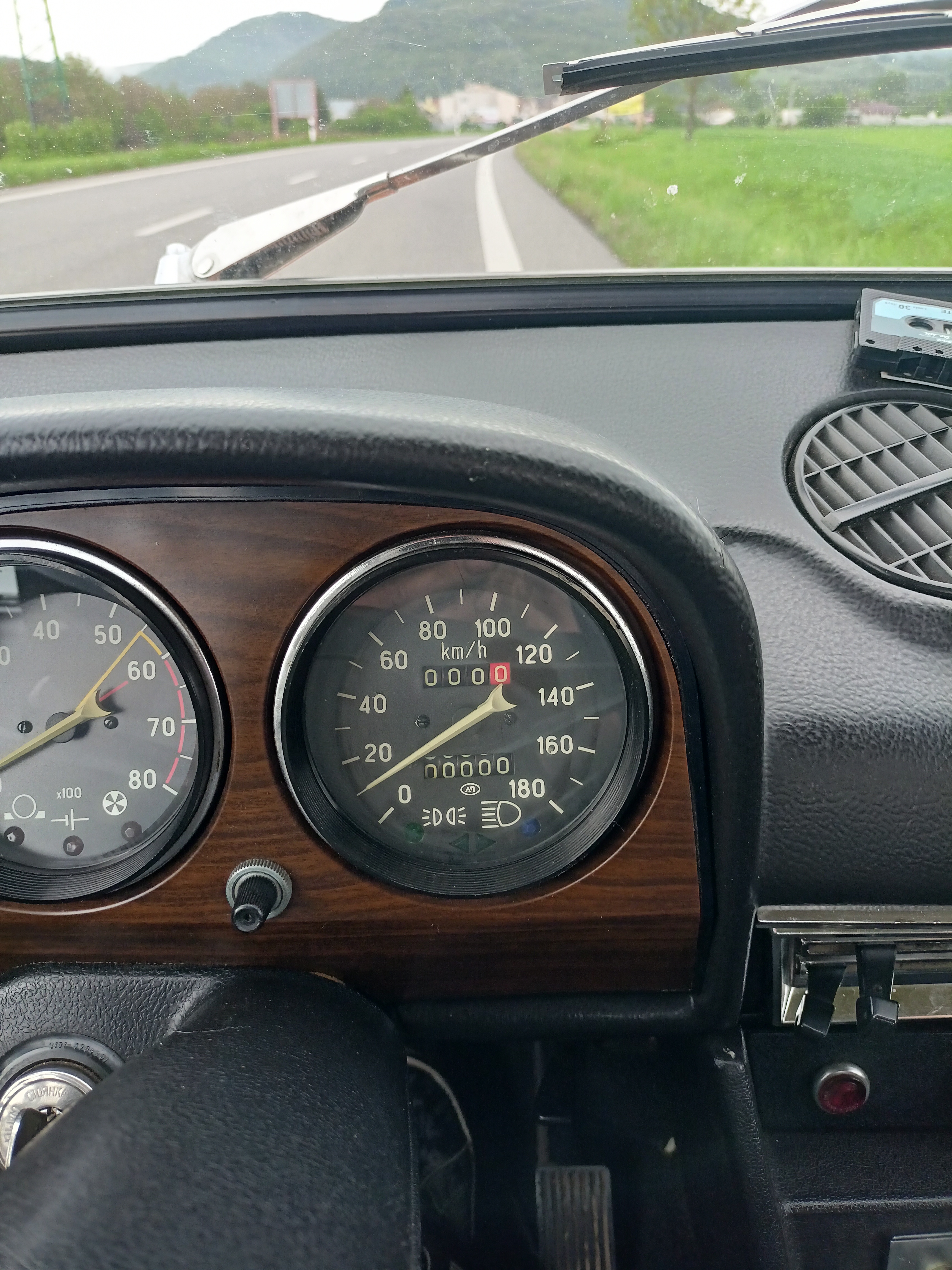

Poslušne hlásim, že som dnes najel 200 000km

Příspěvky: 6775
Re: Viktor - 21061
Wow! Gratuluji k novemu vozu :-)
Příspěvky: 7442
Re: Viktor - 21061
JmJ píše: ned dub 27, 2025 06:03 Wow! Gratuluji k novemu vozu :-)
Taktéž :)
