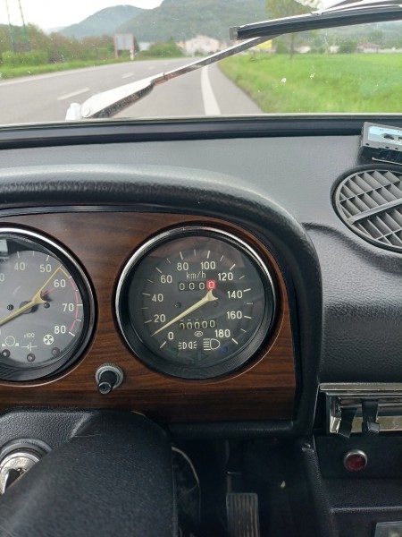

Poslušne hlásim, že som dnes najel 200 000km
