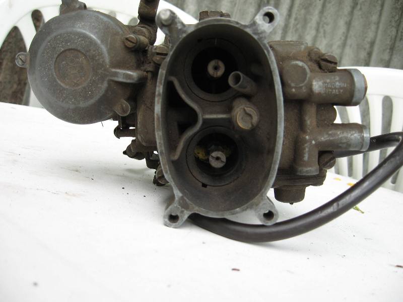

Takže foto ještě namontovaného se zaseklým druhým stupněm. (Má 2106) V sobotu bude GO .

Čisticí maratón je u konce, pocity rozporuplné. Nejsem z toho ani trochu nadšený.
Změnily se úplně vlastnosti motoru, v první řadě vůbec nechtěl držet volnoběh, ani při plně vyšroubovaném seřizováku. Nakonec bylo nutné povolit bohatost.
Zajímavé je, že jsem s oběma šrouby ani trochu nehnul a myslel jsem, že to vše zůstane při starém.
Také mám pocit, že na první komoru to mnohem méně tahá Po skončení jízdy jsem ještě trochu zašrouboval volnoběh, protože se ustálil a zvedl.
Pokud se příliš vyšroubovaným volnoběhem ochuzuje celkově směs v 1. komoře (ano?) problém by mohl tímto být vyřešen.
Dokud zlobil volnoběh, připadalo mi, že v otáčkách jede lépe.
Jakmile jsem zasáhl do volnoběhu, pocítil jsem (vsugeroval si) zhoršení v tahu...
Zítra mne s tímto zázrakem čeká 300 km, jsem zvědavý, jestli to pojede za 25/100, nebo jenom za 15, případně jestli to vůbec pojede...
Mám obavy, že podle sluchu nemám nikdy šanci nastavit to dobře- zejména bohatost.
Pane doktore, zase jste se v tom vrtal...

Honzo, po Luďkovi Ondrůchovi jedoucím na Adama se k tobě blíží Weber pro patnáctku, buchni ho tam a uvidíš zdali budeš spokojenější. Je trošku ušpiněn, neb jsem na něm odjezdil zimu, ale buchni ho tam tak jak je, jediné co udělej, že po zahřátí na klapce nastav volnoběžné otáčky a šroubem bohatosti nastav vrchol otáček, pak zase nalaď klapkou odpovídající otáčky a směsí zase vrchol a mělo by to šlapat. Případné další info v SZ, píp.
Ono asi v tom bude jádro "pudla".Honza 21061 píše:Zajímavé je, že jsem s oběma šrouby ani trochu nehnul a myslel jsem, že to vše zůstane při starém
Když se čistí karbec tak úplmě , páč se nečistoty při vyplachování dostanou do míst kde je ten jehlový šroub a klo něho neprojdou .Takže z přicpaného karbecu je opět přicpaný karbec akorát na jiném místě .
Po rozebrání je nutné vše znovu nastavit . A kdo ví jak dopadnu já po 22 leté pauze co se týče benzínu a věcí s ním spojených .

Saša: Čistil jsem to celé. Vyšrouboval jsem celý ten unašeč se šroubem množství směsi, aniž bych přímo se šroubem nějak pohnul a uvnitř jsem to vyčistil. Bohatost jsem prostříkal pod tlakem a prolil Fixinelou, nic by tam zůstávat nemělo.
Nakonec jsem tu bohatost asi vrátil a i množství na podobné hodnoty. Možná jen chtělo, aby se trochu "projel" v benzínu. Pravděpodobně v útrobách zůstaly nějaké zbytky vody...

Poznatky z delší trasy: Cestou tam mi přišlo auto velice líné, musel jsem na to trochu více šlapat, nicméně rychlosti na dálnici, ochotu jít do otáček i tahové schopnosti v kopcích nebyly špatné.
Teprve cestou zpátky jsem ještě asi o 2 mm pootočil s bohatostí a přidal ji, zatímco volnoběžný šroub jsem naopak mírně přiškrtil- od té chvíle mi připadalo, že mám vyměněné auto, vše se radikálně zlepšilo!
