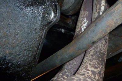

No čidlo bylo čisté, to jsem prohlídnul a dal zpátky, to nepomohlo. Takže kdybych chtěl sundat vanu, tak povolím jen ty dva silentbloky nad ramenama, odpojím hadice od radiátoru, sundám ten plechovej kryt pod motorem a zvedák můžu dát tady pod začátek převodovky? (Ten trochu utřenej stříbrnej kousek) Tak nic nepraskne.
Jo na ten šroubek pod výfukem a jak mi vana nepůjde ven, na to se taky moc těším.
Děkuju Vám, že se mnou máte tu trpělivost

cory lenze ty si moc sikovny! narozdiel odomna
prvy krat mi to trvalo cele popoludnie dalsi krat 3 hodky a osobny rekord mam myslim dve a pol hodiny, ja som vzdy zdvihal motor za drzak alternatoru alebo aj hocikde za prevodovku, hadice od topenia som nikdy neodpajal a nikdy nebol problem, pokial nemaju 1000 rokov tak to prezuju.
s tou klukou ma ludek pravdu, usetri ti to mnoho problemov :-Dto uvidis.
P.S. odspodu to ani hnile nemas ! parada

Nějak si neuvědomuju, že by v přístupu k některým šroubům vany překáželo výfukové potrubícackler píše:Kvůli sítku se ani nemusí celá vana sundavat, ja se vždycky nejdýl pral se šroubama co jsou pod výfukem, k těm je šílenej přístup
Cory píše:...do nedostupnych srobov zarezy na šrobovak...
Od tý doby, co existují na Gola/Tona sadách kloubky (chcete-li křížky) není potřeba těchto úprav. L.cackler píše:Nebo taky ulehčí tam dát imbus šrouby
- Příspěvky: 10692
Teď už si sice přesně nevzpomínám a rozhodně se nebudu přít - dělali jsme to s Pátračem dvě leta zpátky. Ale my používali "malou" (tuším 1/4) golu a k tomu jsme ještě určitě měli i nějaký nástavečky. L.cackler píše:Jde o tyhle dva, bohužel je tam tak málo místa, že se tam nevejde kloub goly...

tiez to zvladam z 1/4kovou golou bez sebevacsich problemov
