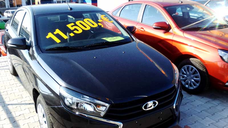

A dnes ešte horúca fotka v inej téme.. máme v Humennom Ladu Vestu SW a cena sedanu šla dole! Rýchlo nakúpiť! :mrgreen:
