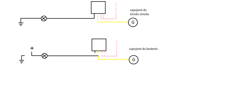

Pánové potřebuju poradit. Musím upravit elektriku 01 na novější typ altíku. Co to obnáší??

Re: Peetův bělij car a karkulka
No, ktory novší? Od 2101 sa vystriedali este 2 generacie alternatorov. Budes tam davat altik z 2105 alebo altik z 1,7i?
Cory: Na 99% je z 1,7 ale ještě se zitra v garaži mrknu.
Do kontrolky v palubovke vedie trvale "-" a "+" je spínané relátkom na podbehu. Trvalé "-" musíš prerušiť a priviest na žiarovku "+". Vodič, ktorý privádza "+" od relátka ku kontrolke predĺžiš a zapojíš do nového alternátora.
Nwm esi si sedím na vedení bo co, ale pořád to nějak 100% nechapu.
Rele kontrolky hodím do kopřiv, žlutej a červenej drát co do něj vedou mužu odpojit a černej co vede ke kontrolce napojím na novej altík??
To trvalý - je pro všechny žárovky v palubce společný ne??? = jediná možnost jak ho odpojit je přeškrábnout tišták na přistrojovce?? Nezhasne ta kontrolka pak nadobro??
Relé stačí odpojiť, nemusíš ho vyhadzovať. Drát od kontrolky (asi čierny) spojíš so žltým (resp. s tým, ktorý ide od relé do altíka). Do nového altíku strčíš ten žltý drát, jeden ti potom ostane voľný (ten vedie od reglera na podbehu-odporúčam ho tam tiez odpojiť). Čo sa týka prístrojovky, to ti neviem poradiť, prístroje 2101 som neskúmal. Ale musíš prerušiť kostru vedúcu k žiarovke a nahradiť ju plusom.
Cory: Díky tet tomu asi rozumím.... Asi budu muset trošku překopat kontrolku, ale to zvladnu.
Nechci aby tam bylo nic zbytečnýho, takže (jak tak koukám do schematu 01) odpojím relé, regulator, drat z regleru do altíku, z regleru do pojistkovky, z relé do pojistkovky a zustane jenom drat od kontrolky do altiku. Je to tak??
A ještě jedna kontrolní: U bezkontaktu sou na cívku napojeny 2draty z kabelaže bezkontaktu a jeden od spinačky?? Nebo je tam ještě něco??
Ano, ostane iba drát od kontrolky do altiku.peet2101 píše:Nechci aby tam bylo nic zbytečnýho, takže (jak tak koukám do schematu 01) odpojím relé, regulator, drat z regleru do altíku, z regleru do pojistkovky, z relé do pojistkovky a zustane jenom drat od kontrolky do altiku. Je to tak??
Na cievku (kontakt č.15) ide "+" od spínačky, odtial ide "+" do "komutátora" a z cievky (kontakt č.1) ide ide drát tiež do komutátora. Takže ano, na cievku idú 2 dráty z kabeláže bezkontaktu a 1 drát z kabeláže automobilu (resp. 2, ak je automobil vybavený otáčkomerom)
