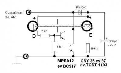

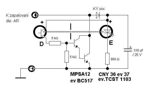

Tak trochu z mojí dokumentace k tomuto tématu :
Tranzistorové zapalování (Amatérské radio č.10 roč . 1994) mi sloužilo více než 15 let na Ladě 2104 k úplné spokojenosti a posledních cca 10 let bylo dovybaveno bezkontaktním přerušovačem (BP) vlastní konstrukce (postaven na malé destičce přichycené k otočné desce rozdělovače – právě proto , aby fungovala odstředivá regulace). Jeho základní výhodou je ,že připojení je dvoudrátové – kostra a jediný vodič ,původně jdoucí k odtrhu . To umožnilo nechat původní odtrh vč. seřízení a vodič pro přívod BP „přicvaknout“ kouskem tišťáku (se strany laminátu lehce zahloubit na průměr kontaktu) mezi kladívko a kovadlinku (aby odtrh zůstal rozpojen) . Přepojení na původní kontaktní zapalování (v případě poruchy tranzistorového) je pak otázkou dvou minut .
Clonka v poměru 1 : 1 světlo : tma(důležité pro spolehlivé nabití C 330 mikroF).
Schema uvádím .

Zdravim Vas , tak som si spravil to el. zapalovanie http://skoda.panda.cz/clanek.php3?id=403 a vcera som ho konecne nahodil do auta, pôvodne som mal nastaveny odtrh 0,6( tak to islo najlepsie) ale s tymto zapalovanim som musel zväcsit odtrh na 0,7 lebo s 0.6 to neslo tak ako by malo, auto ide asi tak isto akurat trochu lepsie startuje.Este skusim trochu zväcsit medzeru elektrod na svieckach ze co to spravi. Spravil som to tak ako je to v scheme akurat namiesto fotozavory som zatial nechal ramienko, ked bude cas tak tam mozno dam aj tu fotozavoru ale neviem ci sa tym nieco zmeni.

Ten pán co kritizuje zapojení ing. Fojtíka jaksi zapomněl ,že se píše rok 2008 .Za 24 let udělala elektronika pokrok ,který strojaři neudělali ani za 100 let . Chce – li někdo dnes stavět elektronické zapalování , musí použít současnou součástkovou základnu – namátkou –místo koncového tranzistoru tranzistoru v původním zapojení použít VN darlington nebo VN MOSFET a stoprocentně nebude mít problémy se saturací a takhle bych mohl jít od součástky k součástce. To co se tenkrát vyvíjelo týdny a měsíce s nejistým výsledkem ,dnes s pomocí simulátorů vyvinete za 4 hodiny v několika ověřených variantách. A dále – i amatérský konstruktér musí elektronice stoprocentně rozumět . Není–li tomu tak ,nechť se do toho nehrabe a koupí si hotové .Nakonec to přijde mnohem laciněji (při dnešních cenách a dostupnosti součástek a to nepočítám přístrojové vybavení a to ,co laik během „pokusničení“ zničí).
Tím samozřejmě nechci nikoho odradit od „bastlení“ , ale udělat funkční a spolehlivé elektronické zapalování není jednoduchá záležitost .
P.S. a ta mezera mezi kontakty – to je o úhlu sepnutí a u starého rozdělovače i o vůli v pouzdrech a ta se elektronickým zapalováním nevymezí (na rozdíl od fotozávory, která pracuje na mnohem větším průměru než vačka) .
