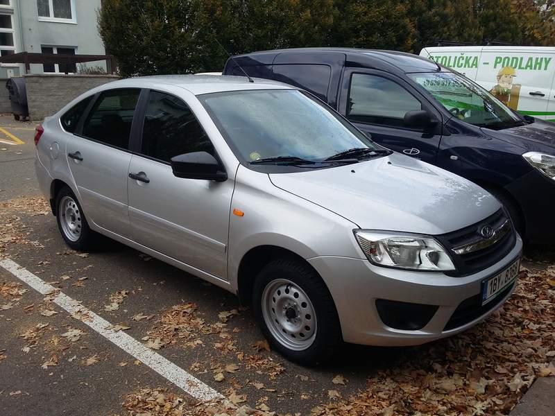

Zima je za dveřmi a Grantička tak dostala nové 14" zimní papučky na vynovených plecháčích kanibalizovaných z jedné padlé desítky. Jízda na nich je krapet hlučnější, ale výrazně pohodlnější než na těch "širokých" 15". U té příležitosti byly přehlédnuty brzdy. Ve předu nic zásadního nespatřeno, ale vzadu mne zaujalo velké množství otěru z brzdového obložení. Vzhledem k nájezdu 6 tis. km došlo asi teprve teď k zaleštění bubnů. Navíc vozítko prosto omezovače zadních brzd (nenašel jsem ho) spoléhaje na ABS asi vzadu prostě víc brzdí. Až sem vše dobře, ale nakoukl jsem pod prachovky válečků. Vlevo decentně rosí a vpravo jemně řečeno výrazně slzí. Nečekal jsem, že prasátka budou kdovíjak trvanlivá, ale že to půjde tak rychle ... :rolleyes: :mrgreen: . Jinak na těch plechách to nevypadá, až tak zle jak jsem se obával :D .

Koko Loko píše:..... na těch plechách to nevypadá, až tak zle jak jsem se obával :D .
To bude tím, že je máš nově natřené :wink: Ale liťáky sluší víc :D

Koko Loko píše:Jinak na těch plechách to nevypadá, až tak zle jak jsem se obával :D .
dej si tam středový pokličky z felície, pasují tam dobře a vypadá to pak výrazně líp, jestli ti teda nevadí znáček škoda uprostřed :mrgreen:
a taky to trochu líp chrání ty středový zátky na předku, těm se nedá moc úplně věřit že neuletí nebo že pod ně nepude bordel
