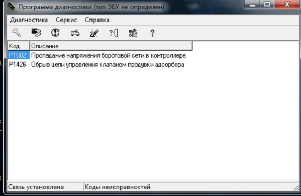

a konecne se mi podarilo spojit se s kratkou nivou, viz. screen
tak prvni je napeti, baterka byla dost vymlacena, az se divim, ze to chytlo...
a druhe P1426 - Odvetranie nadrze(otvoreny ventil) takze to proverim, ten motor jde studenej velmi pekne, ale jak se prohreje, tak trochu nepravidelne...

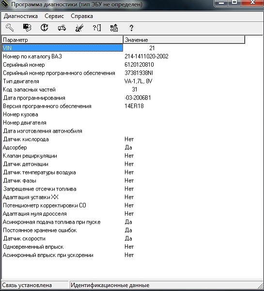

konecne se mi to podarilo propojit, jen umet rusky, nevite jestli do toho neexistuje alespon anglictina, jinak diky Miro

Jardo, existuje aj verzia Opendiagu pre android, tá vie rozprávať aj po anglicky. Chyba 1426 je chyba odvetrania adsorbera. Skontroluj prívod k tomu elektromagnetickému ventilu od nádobky s aktívnym uhlím. http://avtodiagnos.kiev.ua/kody-oshibok ... or-r/p1426

jj, diky, tu nadobku mpi s tim ventilem bych mel dokonce nekde mit... napred jsem myslel, ze to je ten ventil u nadrze, ale ten asi neni elektrickej

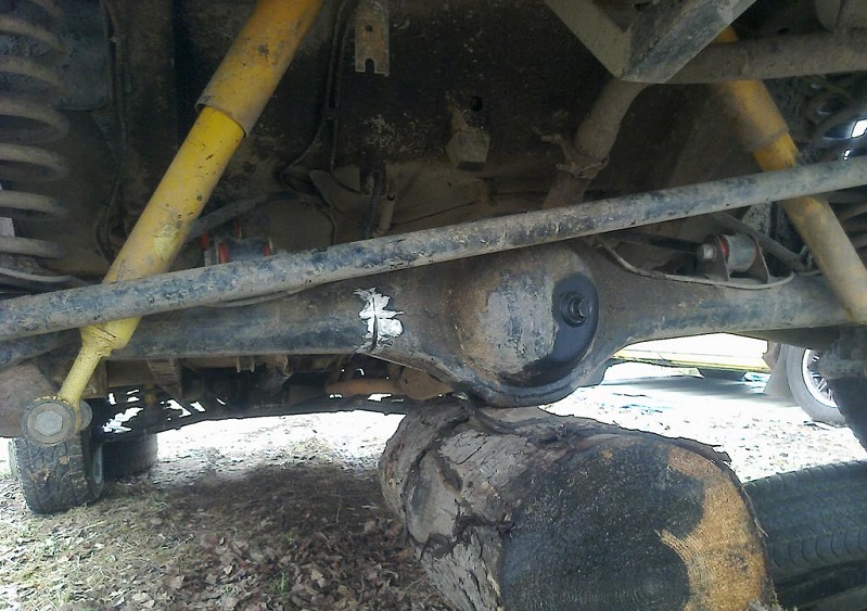

rovnani, sice prasecinka, ale drzi to a prijde pres to jeste Ucko, vcera trochu zatezova zkouska, malem jsem ji prevratil, naklonomer ukazoval pres 40 a potom jsem si prohnul jeste vic, nez byl ten trubickovej spodni ram...
z cca 6,5°negativu jsem se dostal lehce pod 1°, druha strana ma lehce pod 2° a problemy s ni nejsou, tak nevim, jestli do toho vrtat nebo to jen takhle vyztuzit, po narovnani je ted to lozisko uplne volny, jak se to krizilo a delalo si vuli
nariznuti, myslel jsem, ze to budu muset zatezovat, ale jak jsem to polozil na spalek, tak to slo samo...

Tak tohle nevím, spíš bych ti daroval nápravu, kdybych měl, než tohle... Tohle na autě co má v plánu ujet za měsíc 15 000 km cestou necestou...?
Jen mi pořád nedochází jak na nastrojený nápravě co je na autě měříš jestli je prohnutí 1 nebo 2 stupně... To jsem nedokázal s napravnicí co ležela na stole...

rovinka, metr, vodovaha, goniometricky funkce... (beru to od kol, cimz tam muzu take zanest nejakou chybu - todle kolo bylo brutalne vyklonene a ted stoji skoro rovne, druhe je trosku vyklonene, ale tam ani loziska ani gufera neodchazeji, na teto strane prasknul vnejsi krouzek loziska... ted uz ma lozisko vuli jak prase a tim, ze jsem to srovnal, tak se uvolnilo, az dam nove, tak nebude problem, zkusim to vyklopne) jako jasne, ze to nebude uplne presne, ale mit to ohnute, tak ze tam nedam poloosu, todle beru jako nej prasecinu, ze mi tam nalitalo abrazivo z flexy, jinak se toho vubec nebojim, napravu uz jsem vyndaval 5x, tak se mi do toho vubec nechtelo a venku bych to hur meril...
Horsi prasecina jsou ty svary na poloose, co mi udelali :/:(
Jel jsem do Afriky s napravou z 2006 ohnutou jak prase, tadle, co jsem koupil ve Francii byla uz trochu ohnuta a ja ji ohnul jeste trochu vic, kdyz ji vyztuzim, tak bude fungovat, dokud neshnije.
