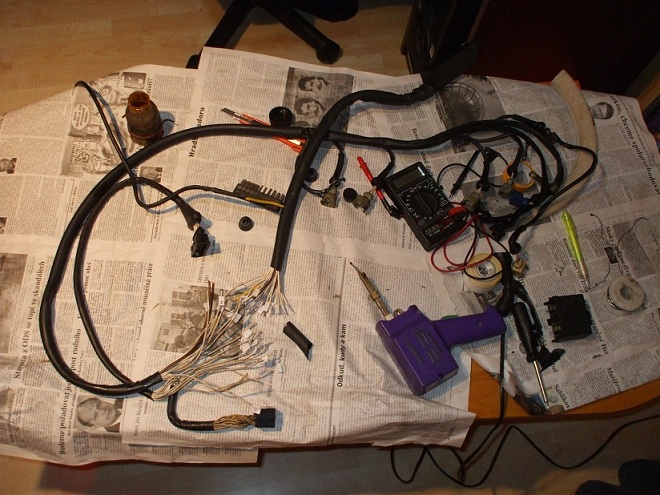

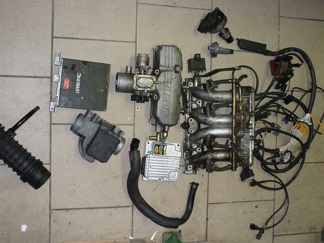

Tak konečně když začali svátky a dovolená , tak má možnost se pustit do věci o ktaré sem si myslel že je už na dobro nerealizovatelná. Po večer ,při nekonečném hledání zahraničních serverů se mi podařilo náhle sehnat kompletní knihu o mojí vstřikovací jednotce a zapalovaní . :!:
Takže mi když sem konečně věděl jaký drát kam vede mohl sem začít piplavou práci a zapojovat jeden drát vedle druhého a nastudovat funkci jednotlivých součástí. :roll:
Ještě mě čeká přestavba převodovky kde musím zavést čidlo k setrvačníku(drobnost) A přehodit hřídel s 19 zuby čím díky Atexovi za hřídel, dále kompletní vyčistění a zapojení a další.. :)
